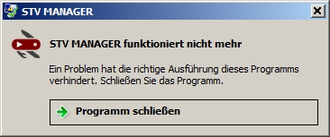

Angeregt durch die Diskussion über TerraX habe ich mir den STV-Manager v19? heruntergeladen. Installation verlief einwandfrei. Aber wenn man das Programm startet, bekommt man folgende Meldung;

Oops. Da ist etwas schief gegangen.
Hattest Du vorher schon eine ältere Version auf Deinem Rechner?

Kann möglich sein, daß ich es mal vor längerem mal drauf hatte. Ist meiner Meinung nach aber schon Jahre her. Hatte damals wohl auch Probleme.
Achja: Windows 7/64 bit

Habe das gleiche Problem:
Windows 7 64-Bit / NET Framework 4.6.1 / STVM3 V19
Die Installation klappte RuckZuck und offenbar ohne Probleme. Der erste Aufruf brachte jedoch auch die erste Fehlermeldung, die hier bereits gepostet wurde. Seitdem läßt sich der Fehler nur noch wiederholen. Nach dem Sammeln weiterer Informationen über das Problem durch das Programm, habe ich die sich ergebenden Informationen per Fehlerinterface weitergesendet. Ich hoffe, daß der Bericht zur Klärung beiträgt.
Der STV-Manager wurde unter 'Programme (x86)' installiert, die Berechtigung für den Installationsordner ist für den Benutzer per Vollzugriff freigegeben, das Programm wird jedoch zusätzlich als Administrator ausgeführt.
Ich hatte zuvor unter diesem Betriebssystem noch keine lauffähige Verion installiert. Eine Kollision mit einer älteren ist demnach ausgeschlossen.

Ok, danke. Das klärt dass es nicht an einer Vorinstallation und auch nicht am .NET Framework liegt.
Da kann eigentlich nur etwas bei der Kompilierung oder bei der Erstellung des Installationspackages schief gelaufen sein. Ich habe auf das neue Visual Studio 2017 gewechselt, ich tippe mal darauf.

Windows 7 64bit, Framework (nur) 4.5.1, STVM3 v19
Keine Probleme (rein informativ ggf. um das Problem einzugrenzen). Ich war bislang im Archiv, im EPG, Serienmanager, Downloadmanager und Einstellungen unterwegs.
Den Serienmanager auch bereits einmal angetestet. Ich werde den praktisch einsetzten, daher gründlicher Test folgt noch.

Das ist jetzt fast noch seltsamer. Ich hatte gedacht dass es entweder überall geht oder nirgends.

Da es bei Fredel mit dem Framework 4.5.1 funktioniert hatte, würde ich jetzt vorschlagen, mal nachzuschauen ob die Version 4.5.1 installiert ist.
Eventuell wird dass Problem verursacht, weil sich zwischen der Version 4.5.1 und 4.6.1 etwas geändert hat, was die Ausführung der Programme ganz generell verändert.
