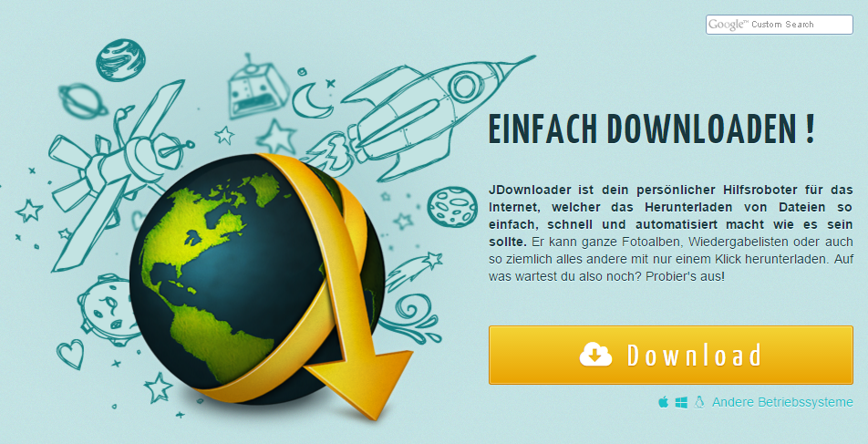

Der jDownloader kann direkt von der offiziellen Webseite heruntergeladen werden unter http://beta.jdownloader.org/
Bild 1.png (630.17 KiB) 31929 mal betrachtet
Nach einem Klick auf die große gelbe Schaltfläche "Download" (oder dem Link direkt darunter), erscheint beim Herunterscrollen die Auswahl der einzelnen Versionen. Ab hier ist es nur noch ein Klick, bis euer Webbrowser die Datei herunterlädt.

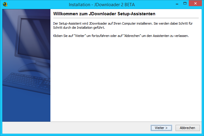

Anschließend könnt ihr unter Windows die Datei JD2SilentSetup_x64.exe (64-bit) bzw. JD2SilentSetup_x86.exe (32-bit) ausführen.
Bild 3.png (76.02 KiB) 31929 mal betrachtet

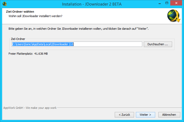

Bei der Auswahl des Installationsordners solltet ihr darauf achten, dass der Windows-Benutzer Schreib- und Leserechte besitzt. Bei einer Installation in die systemgeschützten Verzeichnisse „Program Files“, „Programme“ oder „Programme (x86)“ kann es zu Problemen kommen. In diesem Fall wird der jDownloader 2 in den AppData-Ordner des aktuellen Benutzers installiert. Sollen auch weitere Benutzer den jDownloader nutzen können, kann auch "C:\ProgramData\jDownloader 2" verwendet werden (beachtet das alle Einstellungen/Accounts für alle Nutzer geteilt werden).

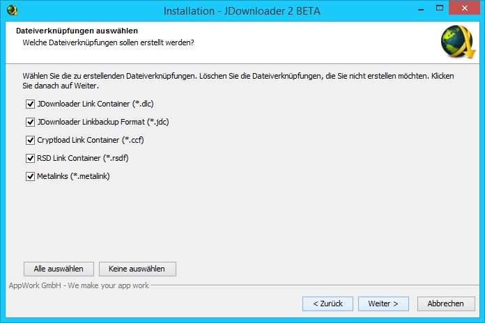

Nachfolgend könnt ihr auswählen, welche Dateiendungen mit dem jDownloader 2 geöffnet werden sollen. Es handelt sich hierbei um Link-Container, die für Linklisten eingesetzt werden. Ihr könnt die Checkboxen problemlos gesetzt lassen.
Bild 5.png (24.19 KiB) 31929 mal betrachtet

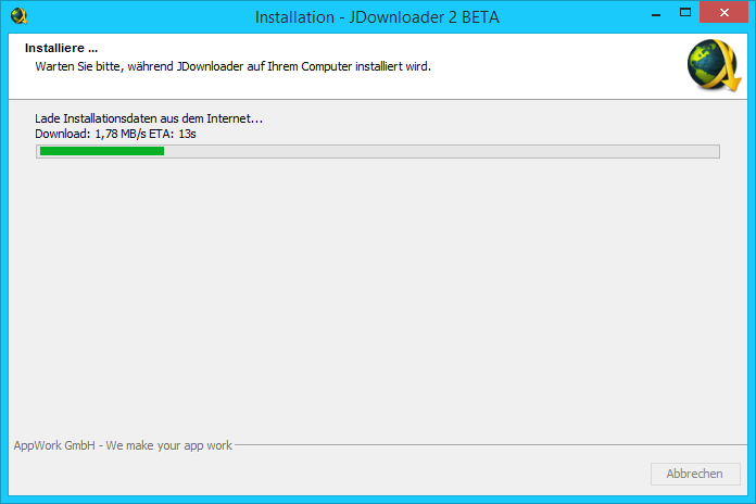

Anschließend beginnt die Installation. Hierfür wird die Setup-Routine die aktuelle jDownloader 2 Version aus dem Internet herunterladen.
Bild 6.png (16.88 KiB) 31929 mal betrachtet

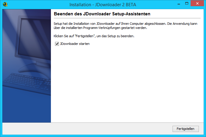

Abschließend könnt ihr den jDownloader 2 direkt starten.

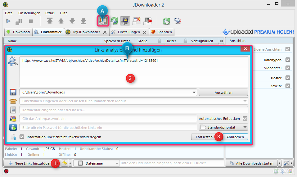

Der nächste Schritt lässt sich am besten an einem Beispiel aufzeigen. Dazu wechseln wir den Tab von „Download“ (Bild 9 Punkt A) auf „Linksammler“ (Bild 9 Punkt B).
Der jDownloader 2 ist ein Download-Manager der für viele verschiedenen Webseiten eingesetzt werden kann. Unter anderem auch für YouTube. Für diese Webseite benötigen wir keinen Account, weswegen ich diese Webseite in diesem Beispiel verwende.
[list=1]
[*]Mit einem Klick auf die Schaltfläche öffnet sich der Dialog „Links analysieren und einfügen“.
[*]In diesem Dialog können wir nun die Links (einer pro Zeile) einfügen. Die Links aus der Zwischenablage werden bereits automatisch eingefügt. Wir können nun noch weitere Einstellung (Downloadpfad, Paketname, etc.) vornehmen.
[*]Mit einem Klick auf fortsetzen startet (in diesem Fall) das YouTube-Plug-in das Crawlen des YouTube-Links. Alle eingefügten Dateien erscheinen nun im Linksammler. Sofern wir einen Paketnamen vergeben haben, werden alle Links in einem gleichnamigen Paket eingefügt. Auf die Liste kann man nun verschiedene Filter (rechts neben der Liste) und die Suche (unterhalb der Liste) anwenden, weitere Links hinzufügen, die Dateien umorganisieren usw.
[*]Mit einem Klick auf die Schaltfläche „Alle Downloads starten“ werden alle Links im Linksammler in die Downloadliste (Punkt A) übernommen und nacheinander habgearbeitet.[/list]
Solltet ihr die Zwischenablageüberwachung aktiv haben (Bild 8 Rahmen 2 linke Schaltfläche), werden die ersten 3 Schritte mit allen Links in der Ablage automatisch durchgeführt.

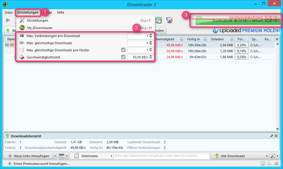

Unter dem Reiter „Einstellungen“ könnt ihr den Downloadfluss regulieren.
[list]
[*]Verbindung pro Download: Es können mehrere Verbindungen pro Download zum Server aufgebaut werden und dadurch die Geschwindigkeit bzw. Datenrate erhöht werden. Manche Server unterstützten das sogenannte „Chunk-Loading“ jedoch nicht.
[*]Max. gleichzeitige Downloads: reguliert die Anzahl an Dateien die gleichzeitig heruntergeladen werden.
[*]Gleichzeitige Download pro Hoster: reguliert die Anzahl an Dateien die von einem einzelnen Hoster (SaveTV, YouTube,…) gleichzeitig geladen werden.
[*]Geschwindigkeitslimit: reguliert wie hoch die maximale Datenrate, die vom jDownloader 2 genutzt wird, sein darf. Aktiviert man diese Funktion erscheint im Downloadgraphen (3) eine rote Linie, die für das Geschwindigkeitslimit steht. [/list]

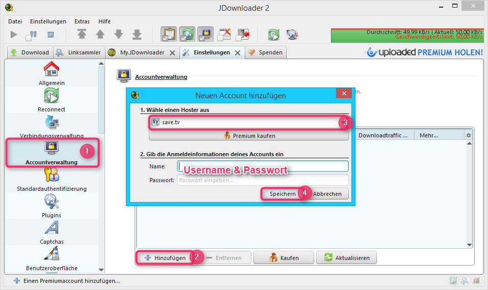

Hinzufügen des Accounts
Hierfür gehen wir in den Einstellungen auf die „Accountverwaltung“ (1) und können anschließend der Liste unseren Account „Hinzufügen“ (2). Es öffnet sich ein Popup indem wir zunächst unseren Hoster eingeben (3). Zu guter Letzt fehlen nur noch unsere Anmeldeinformationen. Danach überprüft das jeweilige Plug-in des Hosters nach einem Klick auf „Speichern“ (4), ob die Anmeldung funktioniert und der Account wird der Liste hinzugefügt.
Hat alles geklappt wird ganz unten Links in der Statusbar nicht mehr „Einen Premiumaccount hinzufügen…“ angezeigt, sondern das Icon eures Hosters.
Bild 11.png (106.47 KiB) 31919 mal betrachtet

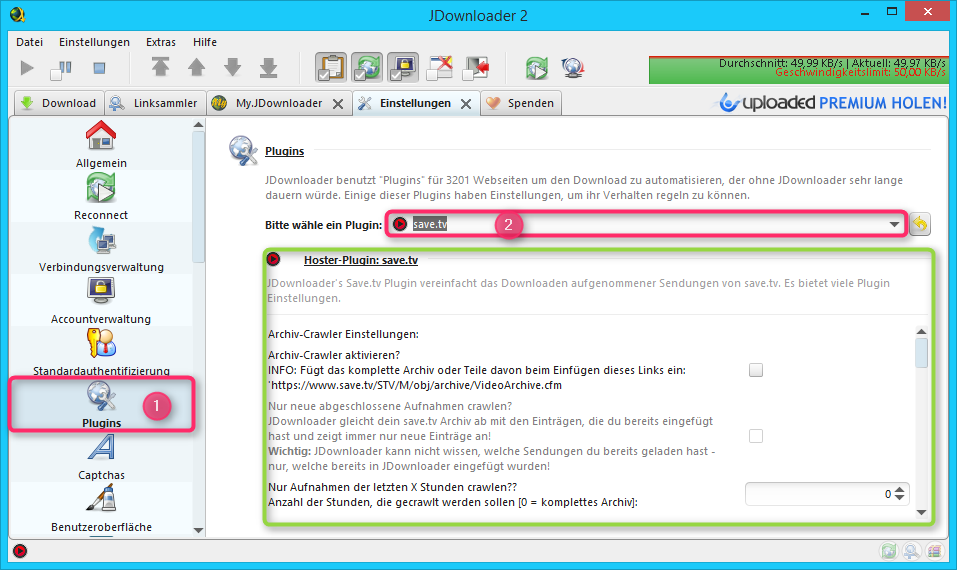

Um die Plug-in Einstellungen zu ändern, gehen wir in den Einstellungen auf „Plugins“ (1) und geben in der Auswahl-Liste den Namen von unserem Anbieter ein. Anschließend erscheinen die Einstellungsmöglichkeiten (grüner Kasten).
Bild 12.png (100.4 KiB) 31919 mal betrachtet
Der jDownloader bietet sowohl eine einfache Bedienung, als auch viele voneinander unabhängige Einstellungsmöglichkeiten für Experten. Bei den Plug-in Einstellungen hilft euch die folgende Selektion:
[list]
[*]Archiv-Crawler: Mit diesem Feature kann das kompletter Videoarchiv auf SaveTV in den jDownloader eingefügt werden. Zusätzlich kann gefiltert werden, ob nur neue Aufnahmen (noch nicht eingefügte) oder die der letzten X Stunden übernommen werden sollen. Beim „schnellen Linkcheck“ wird nicht jede Aufnahme zusätzlich einzeln gecrawlt. Dadurch wird der Crawler erheblich beschleunigt, aber es gibt auch nicht alle Informationen für benutzerdefinierte Dateinamen.
[*]Format & Qualität: Im SaveTV XL-Tarif gibt es die Qualitätsstufen HD, HQ und Mobile. Die Einstellung hier entscheiden, welche der 3 Qualitätsstufen (falls verfügbar) bevorzugt geladen wird. Zusätzlich kann eingestellt werden, ob die Schnittliste verwendet werden soll. Wenn Ja gibt es 4 Fallback-Optionen, sollte diese nicht wie gewünscht zur Verfügung stehen.
[*]Dateinamen:
[list]
[*]Wer die Dateinamen wie im Webbrowser haben möchte, kann die „Originalen Dateinamen“ aktivieren – alle weiteren Einstellungen dieser Gruppe werden deaktiviert. Diese Dateinamen kennt der jDownloader aber auch erst, sobald der Download gestartet wird. Im Linksammler werden daher die Originalen Dateinamen „imitiert“ und können abweichen.
[*]Das Plug-in unterscheidet zwischen Filmen und Serien um ein bestimmtes Bennungsschema anzuwenden (Schema = Schablone, die Form bestimmend). Für jede Gruppe gibt es Tags bzw. Platzhalter, welche für jede Datei einzeln durch die jeweilige Angabe ersetzt werden. Das Format des Platzhalter *datum* (Aufnahmedatum) kann näher konfiguriert werden, wie bspw. dd.MM.yyyy (DIN 1355-1) oder yyyy-MM-dd (ISO 8601 / DIN 5008)
[*]Vorweg: Weiter unten können die Trennzeichen eingestellt werden, mit denen zwei Episodennamen voneinander getrennt werden, sowie ein Platzhalter, falls Informationen nicht verfügbar sind.[/list]
[*]API: Das SaveTV Plug-in nutzt normalerweise die Webseite um die Funktionalität zu gewährleisten. Sollte diese offline sein oder SaveTV etwas an dieser verändern, kann zurzeit die APIv2 genutzt werden.[/list]

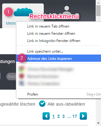

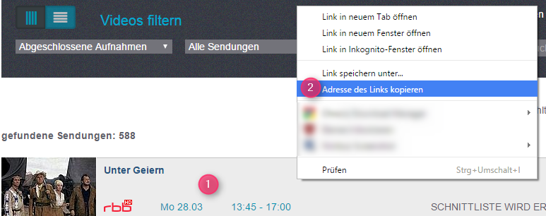

Aufnahmen können auch einzeln mit dem sogenannten „TelecastID-Link“ in den Linksammler eingefügt werden. Hierfür kann man im Videoarchiv einen Rechtsklick auf die Sendung (1) durchführen und anschließend wieder den Link kopieren (2).
Wer keine Lust auf die ganzen Rechtsklickserei hat, kann sich auch Anhang A (http://tv-forum.info/viewtopic.php?p=498#p498) ansehen ;)
Bild 14.png (96.93 KiB) 31915 mal betrachtet
Alternativ kann man auch auf die Sendung klicken und in der Adresszeile des Webbrowsers den TelecastID-Link kopieren.

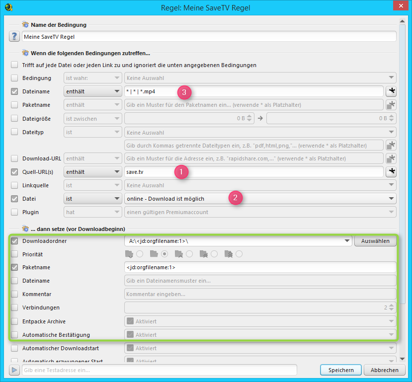

Mit dem Paketverwalter kann man Regeln erstellen, die nacheinander abgearbeitet werden. Eine Regel ist unterteilt in einen „Wenn“- und einen „Dann“-Block.
Wenn man dieses Feature nutzt, sollte beim Crawlen der Haken „Paketverwalterregeln überschreiben“ entfernt sein. Der Paketverwalter wird beim crawlen ausgeführt – deswegen sollten auch alle Informationen aus den benutzerdefinierten Dateinamen bereits bekannt sein (der schnelle Linkcheck sollte deaktiviert sein).
Zunächst sollte bei einer neuen Regel die Bedingung hinzugefügt werden, dass die Datei von save.tv stammt (1). Aufbauend muss die Datei online sein (2), da andernfalls auch die EPG-Informationen fehlen. Zu guter Letzt parsen wir den Dateinamen mit einem vorgegebenes Muster (3). Das Sternchen * ist ein Platzhalter für beliebige Zeichen.
Ist das geschafft, kann im „Dann“-Block eingestellt werden, was anschließend passieren soll. In diesem Beispiel soll die Datei in einem Unterordner gespeichert werden, der den Namen trägt von dem Text, der beim ersten Platzhalter (Sternchen) steht. Ebenso wird das Paket benannt. Auf diese Weise wird bei einer Eingabe wie „Als die Tiere den Wald verliessen ¦ 04 ¦ Gefangen!.mp4“, diese in den Ordner „Als die Tiere den Wald verliessen“ heruntergeladen. Im jDownloader wird diese zudem in ein Paket mit dem Namen „Als die Tiere den Wald verliessen“ gelegt, indem auch alle anderen Episoden landen.
Bild 17.png (74.08 KiB) 31906 mal betrachtet
Beispiel Paketverwalter-Regeln zum herunterladen
Ich stelle euch meine Regeln zur Verfügung, damit ihr ein kleines Beispiel habt.
Serien und Filme werden nach Qualitätsstufen (HD und HQ) getrennt, wobei das HQ nicht hinzugeschrieben wird. Jede Serie kommt in einen eigenen Ordner. Alle Filme kommen in den Ordner "Movie" bzw. "Movie HD". Bei Filmen wird zudem - falls vorhanden - die Jahreszahl hinzugefügt, da der Filmname alleine zu Kollisionen führen kann. Wenn zwei Filme genau gleich heißen, kommt es sonst zu Problemen
Bei mir habe ich folgende Einstellungen für die benutzerdefinierten Dateinamen:
Filme: Film - *quality* ¦ *videotitel* ¦ *produktionsjahr* ¦ *telecastid**endung*
Serien: Serie - *serientitel* ¦ *quality* ¦ *episodennummer* ¦ *episodenname* ¦ *telecastid**endung*

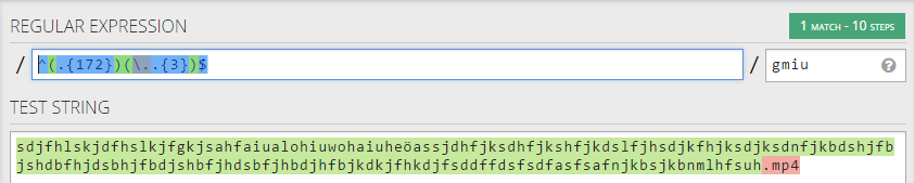

Anschließend werden diese Regeln dafür sorgen, dass alle Dateinamen auf die festgelegte Anzahl an Zeichen gekürzt werden. Damit Ihr wisst, wann der Dateinamen abgeschnitten wurde, wird in der zweiten Regel am Ende ein '...' angehängt. (Streng genommen wird dies bei allen Dateinamen mit dieser Dateilänge getan, womit das ... nur ein Indikator zum abschneiden ist, jedoch nicht 100% nachweist, das abgeschnitten wurde).

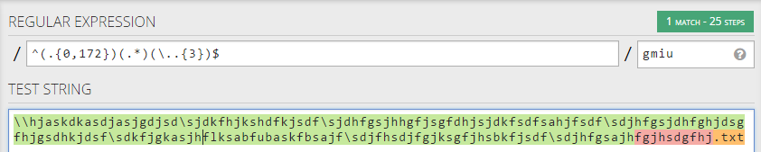

Regex-Abfrage 1.png (15.43 KiB) 31757 mal betrachtet
Im Prinzip gibt es 3 Teile in der Abfrage. Im ersten Teil wird nur die begrenzte Anzahl an Zeichen angenommen. Im zweiten Teil folgt eine Wildcard-Abfrage, um überschüssige Zeichen die gelöscht werden einzufangen, zum Schluss wird die Dateiendung übernommen.
