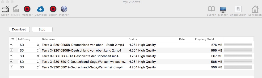

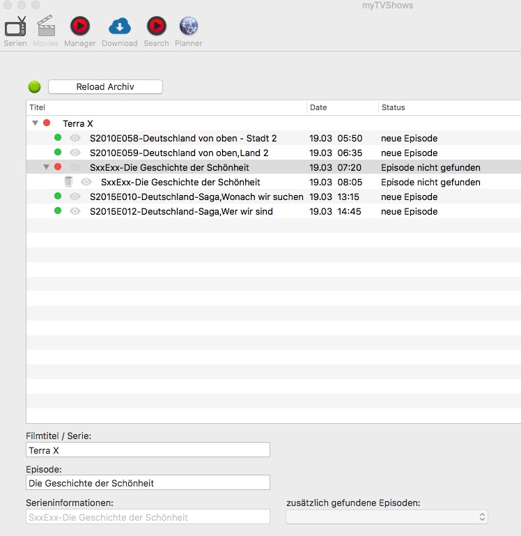

Bei Bild 1 geht es um die TerraX Serie, die rot Markierte Folge besteht aus zwei unterschiedlichen Folgen.
SaveTv hat diese mit dem gleichen Namen versehen.
Wie bekomme ich nun die Unterschiedlichen Nachen wieder hin.
Folge um 7:20 Uhr ist Folgennr: 2013/39 - Geschichte der Schönheit (1) - Die Suche nach der Schönheitsformel
Folge um 8:05 Uhr ist Folgennr: 2013/40 - Geschichte der Schönheit (2) - Der Preis der Schönheit
Im Manager kann ich immer nur eine Folge umbenennen und die andere wird dann mit dem gleichen Namen versehen.
Wie kann ein Download garnicht erst ausgeführt werden.
Wie kann nun verhindert werden das die Datei mit dem Namensinhalt SXXEXX
gar nicht erst geladen wird?
Gruß
Stephan

Ok, da hast du eine Sache aufgedeckt, die ich so noch nicht gesehen hatte. Allerdings hatte ich mich bei der einen oder anderen Serie gewundert, warum der zweite Teil nicht aufgenommen wurde.
Ich werde mit der Beta 2 eine zusätzliche Option auf der rechten Maustaste legen, dass eine doppelte Episode in der Hierarchie nach oben verschoben werden kann und einen eigenen Eintrag innerhalb der Serie erhält.
Momentan kannst du das Problem dadurch lösen, das du die erste Folge downloadest und dann in einem zweiten Gang
Auch hier werde ich mit Beta 2 im Downloadmanager eine zusätzliche Option auf die rechte Maustaste hinzufügen, das die Aufnahme aus der Queue entfernt.
- Die Folge die du schon hast, mit einem Doppelklick den Status auf grau oder Mülleimer setzt
- Die zweite Folge mit einem Doppelklick auf grün setzt
