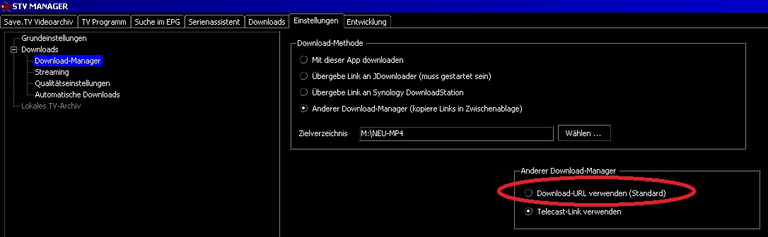

Neben vielen anderen Vorgehensweisen, könnt Ihr mit dem Save.TV Manager von thomasfl sog. Telecast Links für einen oder mehrere Download abrufen. Diese führen dann auf die Detailseite des jeweiligen EPG Eintrags bei Save.TV. Eine Anpassung auf eine ggf. veränderte, aber auch dann immer noch einheitliche URL sollte für thomasfl sicher eine leichte Übung sein, wenn das überhaupt nötig ist (ich weis nicht ob der STVM den Telecast Link "zusammenbaut" oder ggf. sogar direkt von Save.TV bekommt).
Der JDownloader (JDL)
Um den JDL mit Downloadaufträgen zu füttern, empfiehlt sich die Nutzung dieser Telecast Links. Da diese gültig sind, so lange die Sendung im Archiv ist. Steht der Download dann an, generiert sich der JDL eigenständig den sog. Download-Link. Dieser steht für einen nur für den Besitzer des Links verfügbaren Download, welcher ca. 24 Stunden bereit steht. Bei Problemen generiert sich der JDL einfach weitere Download-Links und kann zudem ggf. sogar den Download wiederaufnehmen, wenn der neu generierte Download identisch ist. Unterstellt man Save.TV einen Lastenausgleich, erhaltet Ihr so auch steht’s den Server mit der besten Verfügbarkeit.
Durch die Umstellung der Website, kann der JDL vorübergehend vermutlich keine Download´s mehr selbst generieren, oder die Funktion "gesamtes Archiv Crawlen" durchführen.
Besonderheit Save.TV Manager
Der Save.TV Manager bekommt seine Daten nicht per "Web-Interface" sondern über die Save.TV Api, über welche z.B. auch Herbie und weitere Save.TV App´s kommunizieren. Bislang deutet nichts darauf hin, dass die äußerst tüchtige Api 3 ausgetauscht wird. Ganz im Gegenteil, denn so müsste Save.TV selbst, dann auch jede App oder Software austauschen.
Lösung
Der Save.TV Manager kann auch "reine Download-Links generieren". Das geschieht definitiv über die Api und ist daher nicht betroffen. Bei einer Umstellung der Website, ein vorläufiges K.O. für den JDL (vor allem da die auch im JDL vorhandene Api Funktion leider vieles nicht kann), könnt Ihr als Übergangslösung vorläufig den JDL mit den sog. Download-Links füttern. Die sind zwar max. 24 Stunden gültig, zur Not geht es sicher aber auch einige Tage mal so.
Diese Lösung kann natürlich auch verwendet werden, um andere Downloadmanager mit den Download-URL´s/Links in Masse und mit wenigen Klicks zu füttern.
Jeder hat natürlich seine eigene Vorgehensweise. Wer sich nicht umstellen möchte (oder z.B. Java ablehnt etc.), eine passende Lösung sucht: einfach hier im Forum fragen. Vielleicht findet sich eine Lösung auch über den von vivadante bzw. mir genannten Weg hinaus.
