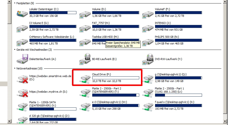

Es gibt das Programm ExpanDrive. Damit ist es relativ einfach, die Amazon Cloud als lokales Laufwerk einzubinden. Das sieht dann so aus:

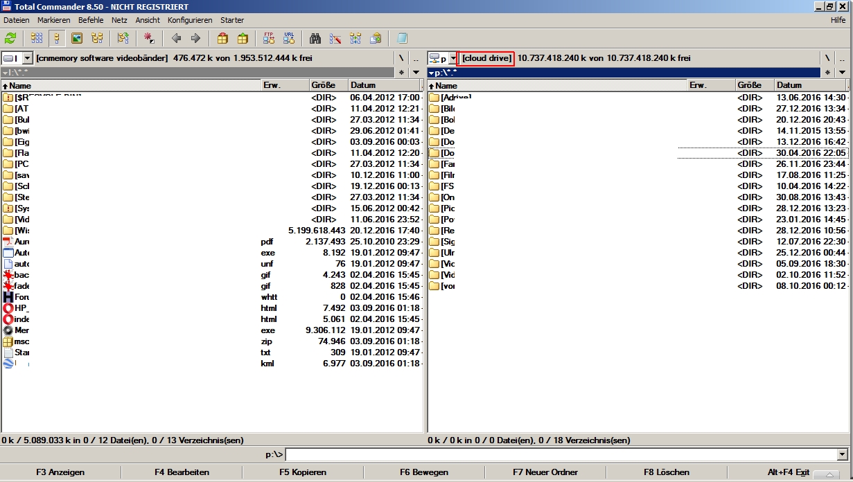

Mit Hilfe von TotalCommander ist es dann relativ einfach, Dateien von beliebigen lokalen Laufwerken in die Cloud zu kopieren. Mit 10 Mbit/s Upload geht das sogar einigermaßen zügig. Die Ordner - und Dateinamen wurden dabei etwas verdeckt. Leider ist ExpanDrive nicht kostenlos. Falls jemand eine kostenlose Alternative kennt, wäre es natürlich toll!
