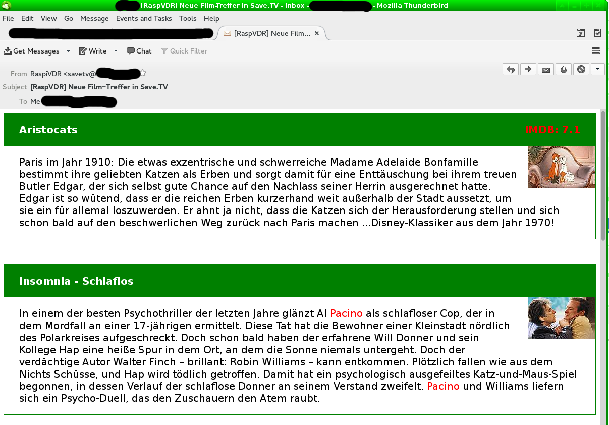

in einer kleinen Heimbastelei ist das Projekt Save.TV Movie Mailer entstanden, welches ich gerne mit der Community teilen möchte. Im Folgenden wird dieses Projekt kurz vorgestellt. Ihr könnt das Skript bei Github herunterladen (https://github.com/raspispass/savetv-movie-mailer/).
Einführung
Das Python-Skript "Save.TV Movie Mailer" sucht in den Save.TV Aufnahmen zum einen:
  • nach Filmen mit einem IMDB-Rating >= 7.0 und
  • nach Suchbegriffen (z. B. hinterlegte Film-Titel, Darsteller oder Themen wie zukünftige Reiseziele).
Die Treffer werden anschaulich per Email versand, sodass der Empfänger über interessante neue Filme auf Save.TV informiert bleibt.
Die Suchbegriffe werden als reguläre Ausdrücke in einer Datei hinterlegt (ein Suchbegriff pro Zeile).
Das Skript ist mehrbenutzerfähig, sodass benutzerindividuelle Suchbegriffe angegeben werden können und ensprechend die Ergebnisse an unterschiedliche Email-Adressen versand werden.
Das Skript basiert auf Funktionen des von Save.TV veröffentlichten Kodi-Plugins (siehe http://cdn.save.tv/downloads/kodi/plugi ... tv-0.7.zip).
Beispielhafte Mail mit den Suchergebnissen

    Successfully sent email
