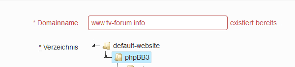

Die Sub-Domain http://www.tv-forum.info verweist noch direkt auf den Forum-Webserver. Das müsste aber auf tv-forum.info umleiten.
So wie es jetzt ist, führt G* beide Domains als getrennter Content. Wenn man zweimal den gleichen Content veröffentlicht wird man normalerweise abgestraft. Das wär nicht so toll.
Bei Save.TV Geschwindigkeit sind wir immer noch Seite 2. Jeweils einmal mit www. einmal ohne ... seht selbst. So finden neue User nicht hierher.

Fredel hat geschrieben:Die Sub-Domain http://www.tv-forum.info verweist noch direkt auf den Forum-Webserver. Das müsste aber auf tv-forum.info umleiten.
Ich kann da nichts machen. Zumindest weiß ich nichts davon.
Eventuell muss andreas das mit http://www.tv-forum.info auf lima-city.de umleiten, wie er das mit tv-forum.info bereits getan hat?

Ich kann mal schreiben wie sich die zwei hier möglichen Vorgänge bei 1und1 nennen.
Auf Deiner Seite, also dem Betreuer des Webspace, müsste man umschalten
von Verwendungsart: Webspace auf Verwendungsart: Weiterleitung
Auf der Seite vom Domaininhaber wäre das
www.tv-forum.info. IN CNAME tv-forum.info.
Welche Variante hier besser ist, weis ich nicht. Da bereits unzählige parallele G Einträge für www existieren. Wer sich wirklich ernsthaft und professionell mit Webhosting beschäftigen will, darf hierzu gerne nachforschen und eine entsprechende Info posten ...

hallo :)
das ist bereits von anfang an so eingestellt... :|
