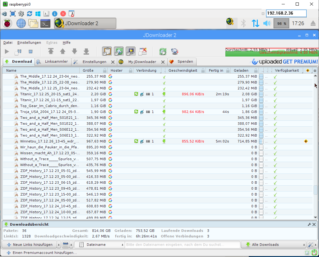

Installation des JDownloader:
https://jankarres.de/2015/06/raspberry- ... tallieren/
Ich habe die Anleitung bis Step 4 durchgeführt.
Danach habe ich dann noch eine Verknüpfung dazu auf dem Schreibtisch angelegt:
https://forum-raspberrypi.de/forum/thre ... -raspbian/
Es ist zu beachten, dass wegen der deutschen Spracheinstellungen
"Schreibtisch" statt "desktop" zu verwenden ist.

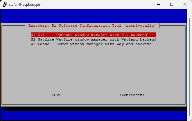

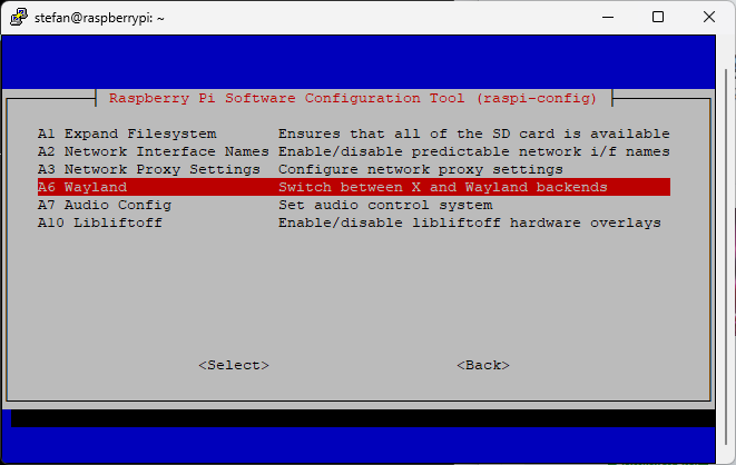

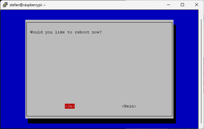

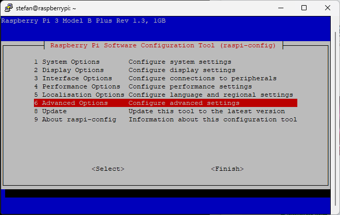

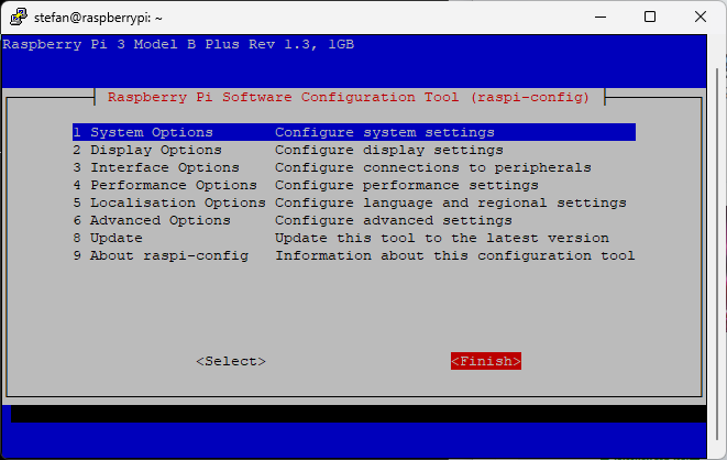

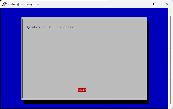

Ich habe heute versucht einen Raspberry Pi neu zu installieren.
Damit x11vnc funktioniert musste ich erst noch X11 aktivieren.
sudo raspi-config
Advanced Options auswählen
A6 Wayland auswählen
X11 auswählen
Eine kurze Zeit dauert es und dann wird die Erfolgsmeldung angezeigt.
Programm beenden
Raspberry Pi neustarten
