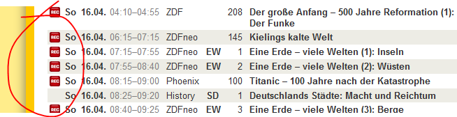

Nein, die sind auf ZDF neo. Aber irgendwie denkt das Save.TV EPG, dass die Aufnahme entfallen wird.
Beiträge: 968
Probleme beim Serienassistenten
Es sind bei Terra X unzählige "entfallene Aufnahmen" im EPG. Dank meines Catch All und anhand Deines Detail Logs kann ich Dir auch sagen, dass 13602223, 13602224, 13602225 also jeder von Dir reportete Test auch solche Aufnahmen sind. z.b. letztere "Terra X - kurzfristige Programmänderung! - Universum der Ozeane - mit Frank Schätzing"
Das Problem überrascht mich dennoch. Denn die API gibt solche veralteten Einträge (die man programmieren konnte und dann auch downloaden kann) über die Telecast Anfrage nicht zurück.
Ich hab mir gerade mal testweise eine typische nicht programmierbare Terra X Aufnahme rausgefischt, die aber eindeutig existiert.
