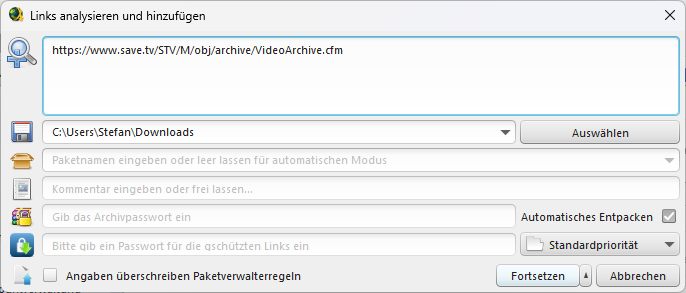

Parallel kann der JDL auch einfach Dein ganzes Archiv Crawlen. In der Auswahlliste (Link Crawler = gefundene Downloads) wählt man dann aus was man möchte oder lädt einfach Alles.

Ich weiß nicht ob es am STV Managewr oder am JDownloader liegt, aber ich habe folgendes Problem:
Ich war gerade dabei meine etwa 5000 programmierten Sendungen derletzten 2 Monate zu laden als ich einen Stromausfall hatte. Das war in der Nacht vom 19. auf 20. Juli.
Als ich danach mit dem Downloaden weiter machen kann wurden alle Sendungen nur noch ohne Schnittliste geladen. Obwohl ich nur Sendungen mit Schnittliste zum Downnloaden geschickt hatte.
Ich habe 2 Computer: Einen Laptop und einen Desktop Computer. Ds Problem tritt auf beiden Computern auf, obwohl auf dem Laptop der STV Manager gar nicht lief als der Strom ausfiel.
Über den Download auf Save.TV funktioniert der Download mit Schnittliste, aber 5000 Aufnahmenhändisch anzuklcicken, das ist mir zu viel, zumal ich eine Frozen Shoulder habe,die das Arbeiten mit dem Computer eh ziemlich schmerzhaft macht, ich habe immer noch Schmerrzen davon, dass ich meine Aufnahmen gestern im STV Manager downngeloadet habe.
Ich hab mal im STV Manager eingestellt, dass die Downloads über den Manager stattfinden sollen - und da war die Schnittliste da. Es liegt wohl am neuesten Update des JD2.
