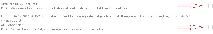

Gerne. Updates am JDL durchgeführt. Wo kann man die Beta Phase/Api aktivieren, die Felder die ich hierfür vermute sind ausgegraut? Oder sind die Plugin-Updates nur noch nicht verbreitet?
jdownloader_pspzockerscene

Also aktuell gibt es keine testbaren "BETA Features", hatte diese Option mal eingebaut und bisher nie gebraucht.
Sobald die API eingebaut ist wird man das API Häckchen wieder aktivieren können.
Weitere Infos folgen, bin heute fast fertig geworden :)
