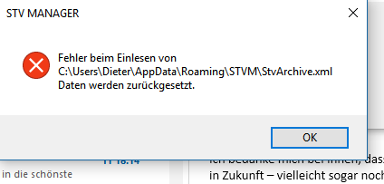

Hallo, ich komme komischerweise nicht mehr auf meine letzten Anfragen. Ich komme immer noch nicht weiter, weil der STV-Manager nach folgender Meldung gar nicht startet oder abbricht:
Da ab 5.6. Dateien im Manager gelöscht werden, wäre ich für baldige Klärung dankbar.[imgright=][/imgright]

Hallo Dieter,
bezüglich Deiner Probleme gehe ich davon aus, dass es sich um eine oder mehrere defekte Einstellungsdateien handelt.
Du findest die Einstellungsdateien unter c:\Users\(Username)\AppData\Roaming\STVM. Bitte lokalisiere dieses Verzeichnis und benenne es um in STVM_alt. Wenn Du dann den STM Manager neu startest, werden alle Dateien neu erstellt. Da dann alle Deine Einstellungen auf Standard-Werte zurückgesetzt werden, kannst Du anschließend nach und nach die einzelnen Dateien aus dem Verzeichnis STVM_alt in das neu erstellte Verzeichnis STVM zurückkopieren, und testen was passiert.

Hallo, Thomasfl,
Danke für deine Hilfe. Aufgrund Deiner Auskunft und der Hilfe von Fox laufen die Downloads jetzt wieder sowohl am PC wie auch am Laptop. Ich hoffe, dass ich diese Nacht noch meine Daten bis zum 15.5 herunterladen kann, da ich morgen nach Schottland fliege.
Nochmals herzlichen Dank Dieter
