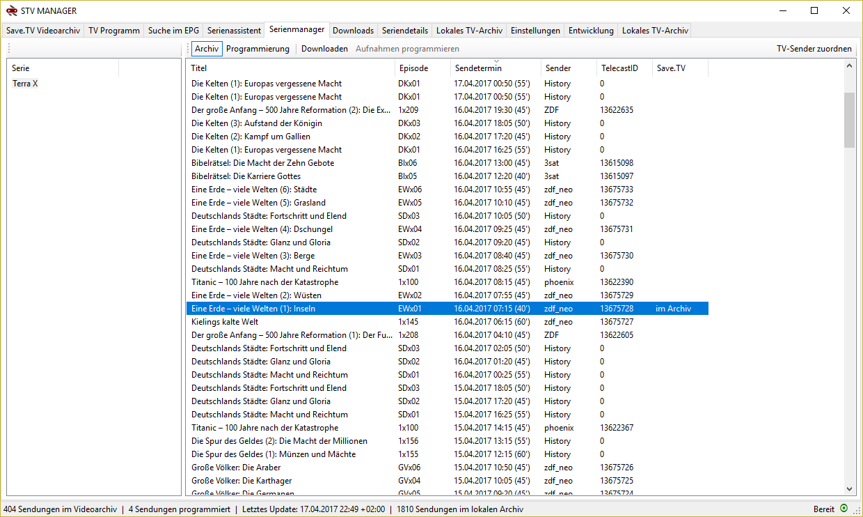

Ich habe in der v19 insbesondere für die Problematik von Terra X den Serienassistenten zum "Serienmanager" aufgebohrt:
  • Alle vergangenen und zukünftigen Ausstrahlungen von Terra X werden von Fernsehserien.de geladen
  • Die Ausstrahlungen werden mit dem Save.TV EPG abgeglichen
  • Die Ausstrahlungen werden mit dem eigenen Save.TV Videoarchiv abgeglichen
  • Die Ausstrahlungen werden mit den eigenen Save.TV Programmierungen abgeglichen

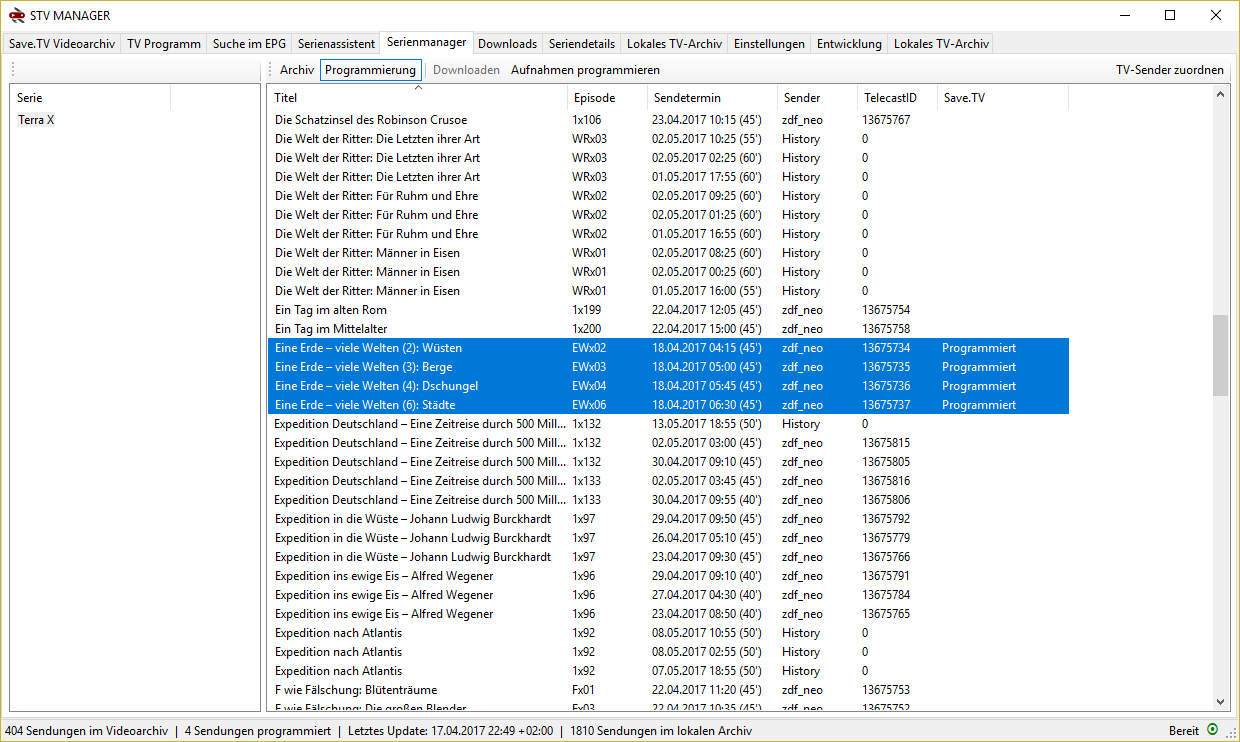

Damit könnt Ihr jetzt erstens bequem alle Ausstrahlungen von Terra X programmieren, ohne dass Euch die Unzulänglichkeiten des EPGs die Channel versauen:
Zweitens könnt Ihr bequem alle Aufnahmen im Videoarchiv wiederfinden:

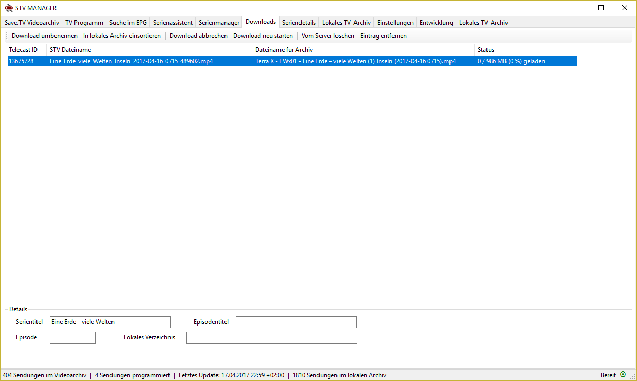

Und drittens könnt Ihr bequem alle Aufnahmen mit dem korrekten Serien- und Episodentitel herunterladen. Ich habe erstmal das Format "Terra X - Episodencode - Episodentitel (Datum Zeit)" gewählt.

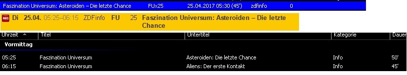

Wie kann man eine Aktualisierung des Serien-Managers mit fernsehserien.de auslösen? (Problem Startzeit, STV EPG und Website stimmen überein, der STVM jedoch nicht, siehe Screen, oben STVM Serien-Manager, Mitte Website, unten STV Epg).
Neues Feature: Serien-Manager ***Die Rettung für Terra X***
Hi Fredel, momentan aktualisieren sich die Daten von Fernsehserien.de einmal täglich. Eine manuelle Aktualisierung habe ich bisher nicht vorgesehen.
Aber ich verstehe gerade überhaupt nicht, wie das eigentlich passieren soll. Der Serienmanager zieht sich die Daten ja von Fernsehserien.de. Hat sich die Sendezeit zwischendurch verändert?
thomasfl hat geschrieben: Mi 19. Apr 2017, 20:32Hi Fredel, momentan aktualisieren sich die Daten von Fernsehserien.de einmal täglich. Eine manuelle Aktualisierung habe ich bisher nicht vorgesehen.[...]Hat sich die Sendezeit zwischendurch verändert?
Hat funktioniert. Ursache und Ablauf bei der Sendezeitverschiebung ist mir nicht bekannt. Darüber hinaus kann ich berichten, dass der Echtbetrieb in Sachen Programmierung und auch Download ohne Fehler funktioniert hat.

Beim Download habe ich aber noch keine rechte Strategie. Ich lade auch diese Aufnahmen mit dem JDL. Durch gesondertes Verzeichnis auch so problemlos als Terra X verwaltet. Das Problem ist im Serienmanager, zu unterscheiden was schon zum Download markiert ist, was nicht, an welchem (Zeit)Punkt man steht. In der Archivansicht geht das Problemlos, auch Serienmanager Downloads sind dort mit dem Downloadsymbol markiert.

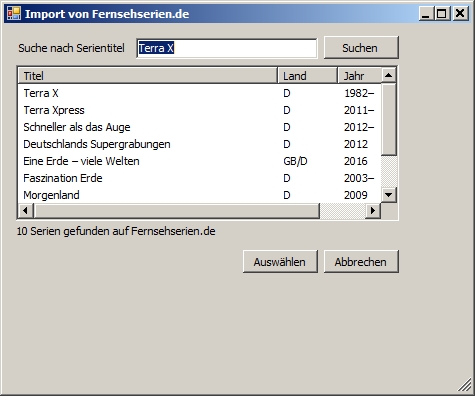

Wenn man im Serienassistenten nach TerraX sucht, bekommt man folgendes Ergebnis:
Suchergebnis TerraX.jpg (62.02 KiB) 8945 mal betrachtet
Wenn man TerraX auswählt, bekommt man schon jede Menge Sendungen angezeigt. Richtige Filtereinstellung vorausgesetzt, sind alle nicht programmierfähigen weg.
Nun weiß ich allerdings, dass "Schneller als das Auge" ebenfalls zu TerraX gehört. Und ein paar andere auch. Sind die beim Suchergebnis "TerraX" schon mit dabei?
An dieser Stelle wäre es nicht schlecht, wenn man die einzelnen Suchergebnisse mit STRG + linker Maustaste markieren könnte und dann "Auswählen". Jaaa, wir sind alle soooo unbescheiden! :lol:

andi112 hat geschrieben: Fr 21. Apr 2017, 13:44Wenn man im Serienassistenten nach TerraX sucht,
Den Serienassistenten gibt es schon länger. Die Problematik bei TerraX hat die Entwicklung des neuen Serienmanagers angeregt, welcher inzw. in einer auf Terra X beschränkten, dahingehend aber voll funktionsfähigen, Beta-Stufe in der aktuellen Version vorliegt. Das ist eine weitere Registerkarte (siehe Screenshot bzw. Eröffnungsbeitrag von thomasfl).
Oder muss man die dann doch nch einmal separat programmieren?
Wie gesagt, schaue bitte mal auf Fernsehserien.de nach, ob die Episoden von Schneller als das Auge mit in Terra X gelistet sind.
Eine Mehrfachauswahl von zwei oder mehr Serien ist im Serienassistenten bzw -manager prinzipiell nicht möglich. Du musst in diesem Fall jede Serie einzeln wählen. Ich plane aber, diesen Vorgang noch zu automatisieren, dann wäre es eh egal.
