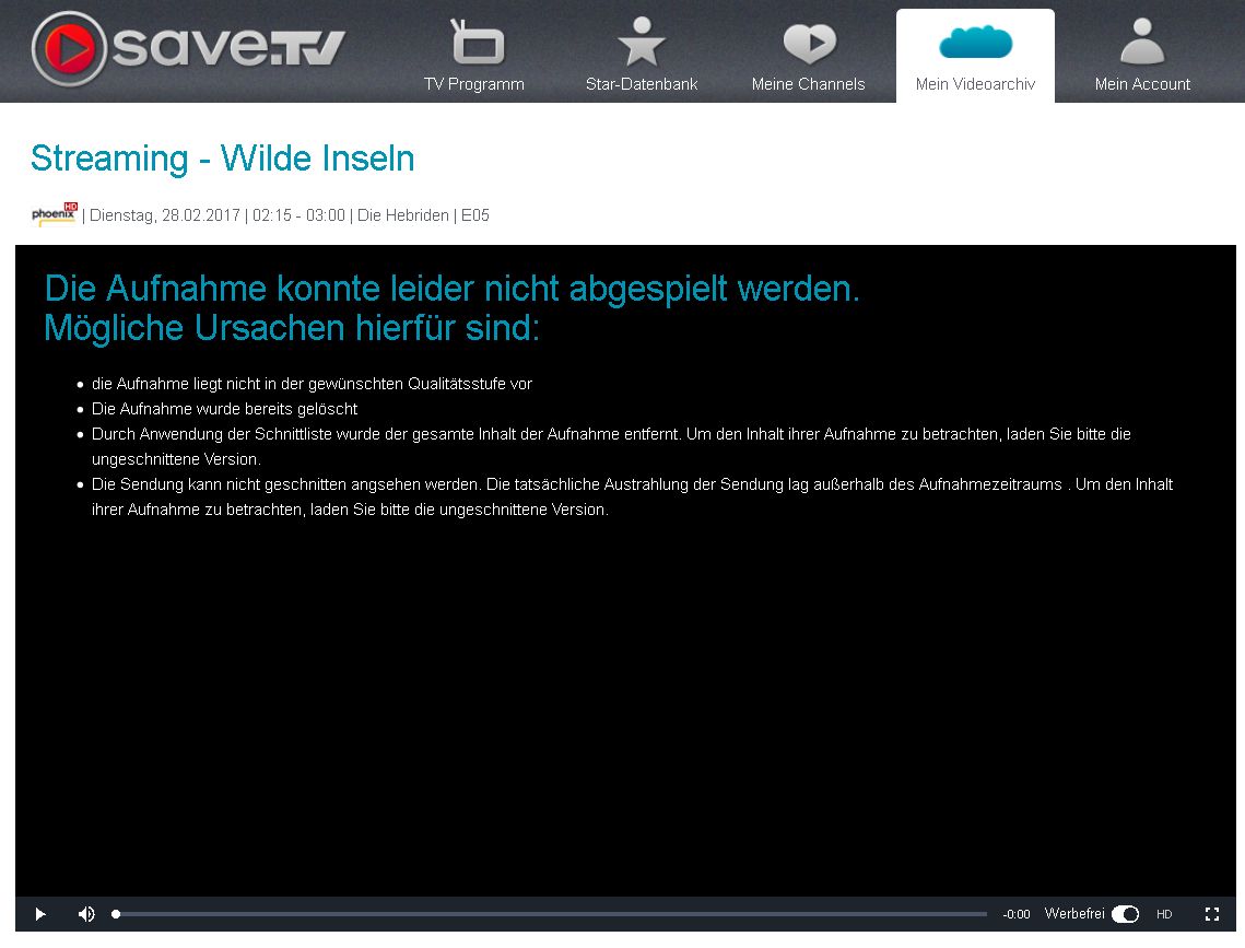

Mail an den Support:
ich bekomme jedesmal beim Streamen (un)-geschnittener Sendungen die im Anhang gezeigten Fehlermeldungen. Der Zusammenhang geht aus den Dateinamen im Anhang hervor. Diese Fehlermeldungen bekomme ich auf 3 verschiedenen Systemen:
1. PC W7 Ultimate / 4 GB RAM / Opera
2. NB W7 Ultimate / 4 GB RAM / Mozilla Firefox
3. PC W10 / 12 GB RAM / Mozilla Firefox
Bitte kein Ratschlag bezüglich Internet Cache und Cookies löschen. Das hilft nicht. Die Fehlermeldungen kommen dem Inhalt ja nach auch definitiv von Savetv.
Habt ihr das Problem auch?
Die Aufnahme konnte leider nicht abgespielt werden - ungeschnittene Sendungen..jpg
Die Aufnahme konnte leider nicht abgespielt werden - ungeschnittene Sendungen..jpg (68.09 KiB) 7285 mal betrachtet
Die Aufnahme konnte leider nicht abgespielt werden - geschnittene Sendungen..jpg
Die Aufnahme konnte leider nicht abgespielt werden - geschnittene Sendungen..jpg (90.79 KiB) 7285 mal betrachtet

Kannst Du die gleichen Sendungen denn downloaden?
Streamen von Sendungen
Das funktioniert mit der Webseite (also direkt aus dem Videoarchiv) meistens auch nicht. Entweder bekomme ich eine Fehlermeldung oder gerade eben begann zwar der Download, aber war nach 1 sec fertig. Die "heruntergeladene" Datei fängt zwar dann im VLC an zu spielen, bricht dann aber nach ein paar Minuten ab. Mit JDownloader jedoch funktioniert der Download. Sowohl geschnitten als auch ungeschnitten.

Der SaveTV hauseigene Video-Player hat Probleme in einigen Webbrowser. Als Workaround kann ich zwei von mir gebastelte Skript empfehlen, die du unter viewtopic.php?f=33&t=679#p3263 findest. SaveTV empfiehlt bei Problemen den Webbrowser Google Chrome/Chromium anstelle von Derivaten (Opera/Vivaldi & Co.) oder anderen Webbrowsern (FireFox, IE, Edge,...)
Das Video-Reload-Skript hilft bei Serverseitigen Problemen. Das Video-Direktlink-Skript hilft wiederum bei Webbrowser-Problemen mit dem Player von SaveTV. Als dritte Option könntest du in der Entwicklerkonsole deines Webbrowsers nachsehen, welchen Direktlink die Webseite ausspuckt und auch diesen direkt aufrufen.
Nicht zuletzt, kannst du natürlich den Downloadlink/Streaminglink nehmen und mit der Endung herumbasteln. Hier eine Auswahl aller von SaveTV angebotenen Möglichkeiten auf die eigenen Aufnahmen zuzugreifen.
  • Neuer videojs-player (Standard) - URL im Schema von /STV/M/obj/archive/VideoArchiveStreaming.cfm?telecastId=13528190&recordFormatId=6&AdFree=1
  • Alter jwplayer - URL im Schema von csa18[...]_1/?m=ext
  • Webbrowser interner Player (also kein JavaScript Player) - URL im Schema von csa18[...]_1/?m=view
  • Downloadlink (also überhaupt kein Player) - URL im Schema von csa18[...]_1/?m=dl
