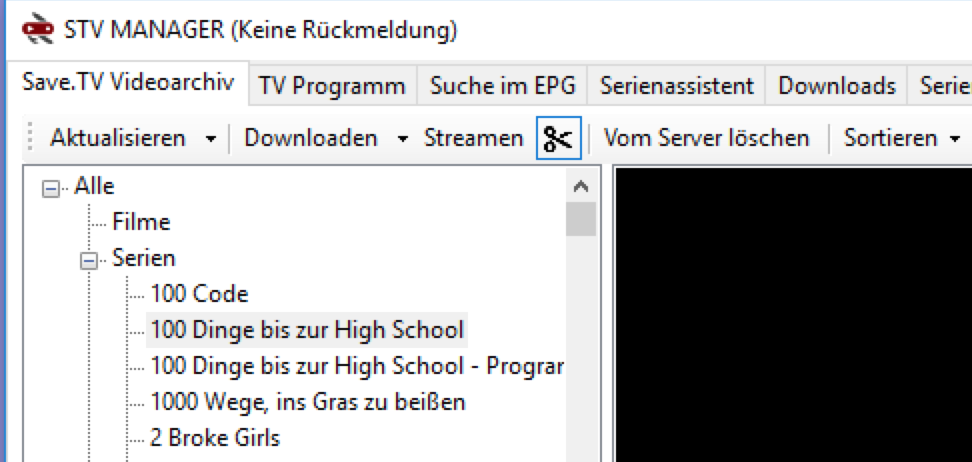

ich habe schon lange ein Problem mit "Hängern". Nach einer Neuinstallation mit leerem $HOME/.../STVM Ordner wird nach eingäbe des Passwortes dies durchgeführt:
07.03.2017 20:24:29  Authorization request for Username: 123456 Password: ****
07.03.2017 20:24:29  Authorization received
07.03.2017 20:24:29  Request: /v3/user?fields=contract.hasxlpackage%2ccontract.hasxxlpackage%2cfullname%2crecordbuffer.followuptime%2crecordbuffer.leadtime
07.03.2017 20:24:29  Success [STVM.Stv.ApiV3.User]
07.03.2017 20:24:29  Request: /v3/tvstations?fields=id%2c+isrecordable%2c+largelogourl%2c+name%2c+smalllogourl
07.03.2017 20:24:29  Success [System.Collections.Generic.List`1[STVM.Stv.ApiV3.TvStation]]
07.03.2017 20:24:29  Request: /v3/records/count?recordstates=1%2c3
07.03.2017 20:24:30  Success [STVM.Stv.ApiV3.RecordCount]
07.03.2017 20:24:30  Request: /v3/records?recordstates=1%2c3&fields=telecastid%2cupdatedate%2cadfreeavailable%2cformats%2ctags.key%2ctags.value%2cchannels.id%2cchannels.name%2ctelecast.id%2ctelecast.startdate%2ctelecast.enddate%2ctelecast.episode%2ctelecast.subject%2ctelecast.subtitle%2ctelecast.title%2ctelecast.tvcategory.id%2ctelecast.tvstation.id%2ctelecast.tvstation.name%2ctelecast.description%2ctelecast.imageurl500&offset=0&limit=500
07.03.2017 20:27:00  Request: /v3/records?recordstates=1%2c3&fields=telecastid%2cupdatedate%2cadfreeavailable%2cformats%2ctags.key%2ctags.value%2cchannels.id%2cchannels.name%2ctelecast.id%2ctelecast.startdate%2ctelecast.enddate%2ctelecast.episode%2ctelecast.subject%2ctelecast.subtitle%2ctelecast.title%2ctelecast.tvcategory.id%2ctelecast.tvstation.id%2ctelecast.tvstation.name%2ctelecast.description%2ctelecast.imageurl500&offset=68500&limit=500
07.03.2017 20:27:01  Success [System.Collections.Generic.List`1[STVM.Stv.ApiV3.Record]]
Dann hängt der STV Manager bis 20:34 Uhr und ich habe keine Ahnung, warum?!? Das passiert auch, wenn ich zum Beispiel eine neue Serie definiere.
So sieht das dann aus
Screenshot 2017-03-07 20.16.03.png (100.25 KiB) 9225 mal betrachtet
Liegt es vielleicht an den knapp 70000 Sendungen im Archiv? Ist das zu viel?
Windows10 Professional 64bit, i3 Quad Core 5005U mit 2GHz, 8GB RAM und SSD Festplatte.
Ich bin kein Windows Profi, seht mir das bitte nach...

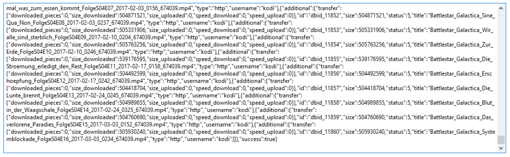

Kann es sein, dass es am Losging liegt? Ich wollte gerade die Seite Entwicklung öffnen (17:01 Uhr), aber es wurde nur ein weißes Fenster angezeigt. Nach elf Minuten (17:12 Uhr) wurde der Inhalt angezeigt, aber bei einem Klick in den Bereich mit den Logeinträgen hat es wieder fünf Minuten (17:17 Uhr) gedauert bis der STV Manager reagiert hat...
Ich kann im Fenster auch nicht das Logfile rauf oder runter Scrollen, jeder Klick wird mit einer etwa fünf minütigen Keine Rückmeldung quittiert.
Dies sind die letzten Zeilen des Logfiles:
Screenshot 2017-03-08 18.12.23.png (416.93 KiB) 9215 mal betrachtet
Kann man das Losging abschalten?
PS: Es liegt nicht am Logging. STV Manager ist komplett nicht mehr zu bedienen. Nach jedem Klick kommt ein mehrminütiger Keine Rückmeldung
