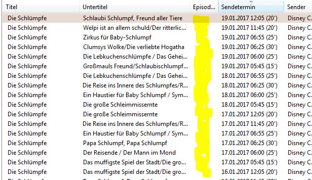

Als ich heute meine Sendungen runter laden wollte bemerkte ich bei einigen Serien, dass die Episodennummern im Archiv des STVM nicht mehr angezeigt werden.
Gestern waren sie noch da. Bei denselben Sendungen, die gestern noch eine Nummer hatten ist sie jetzt weg. Also es betrifft nicht nur neue sondern auch alte Aufnahmen.
Seltsamerweise sind nicht alle Serien davon betroffen.
Bei "Die wilden 70er" beispielsweise sind die Episodennummern noch da, bei "Die Schlümpfe" und "Der rosarote Panther" sind sie weg. Möglicherweise könnte es mit dem Sender zusammen hängen. Die Schlümpfe kommen im Disney Channel, da sind auch bei allen anderen Serien die Episodennummern weg. Außerdem bei Tele 5, One und Das Erste, wie es aussieht. Andererseits, die Raumschiff Enterprise Serien auf Tele 5 haben alle noch die Episodennummern.

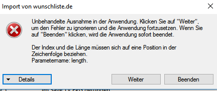

Bei folgenden Sendungen kommt eine Fehlermeldung beim Auswählen wie unten kopiert:

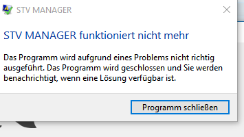

Die erste Fehlermeldung war falsch, die zweite ist gültig. Ich bitte, das Durcheinander zu entschuldigeb
