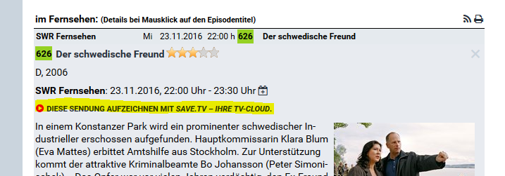

Der Link zu Save.TV ist keine Komfort Funktion! Der Link dient nur als REF bzw. Affiliate Einnahmequelle über Twinplan. Sprich es geht nur um Neuabschlüsse.
Es wird gezielt nur die Neuregistrierung angesteuert. Auch mit aktivem Save.TV Login landet man nur auf einer Seite für die Registratur, völlig ohne Möglichkeit ein Login zu nutzen oder ein eventuell fehlendes Login nachzuholen und die Sendung dann direkt zu programmieren.
Ursache ist hier (überraschender Weise) übrigens Save.TV. Dort ist eine externe "Einleitung" technisch erst gar nicht vorgesehen, außer es geht um Vertrags Neuabschlüsse.
Wunschliste.de ist sehr gut und nutze ich seit Jahren sehr gerne. Der Save.TV Link in jeder einzelnen Episode aber, ist Werbung pur, null Mehrwert, selbst für mich als Save.TV Kunde, eine Sache für Adblock und bei mir daher auch gleich ausgeblendet.

Hm, Fredel, das stimmt nicht so ganz. Die Sendung hat tatsächlich einen direkten Link auf die TelecastID. Bei Fernsehserien.de ist es noch etwas besser zu sehen. Wenn Du eingeloggt bist, landest Du direkt auf der Aufnahmeseite.
Das hat für mich einen Wahnsinnsvorteil: ich bekomme direkt die TelecastID geliefert, damit entfällt die anschließende Suche nach der Sendung auf Save.TV.
