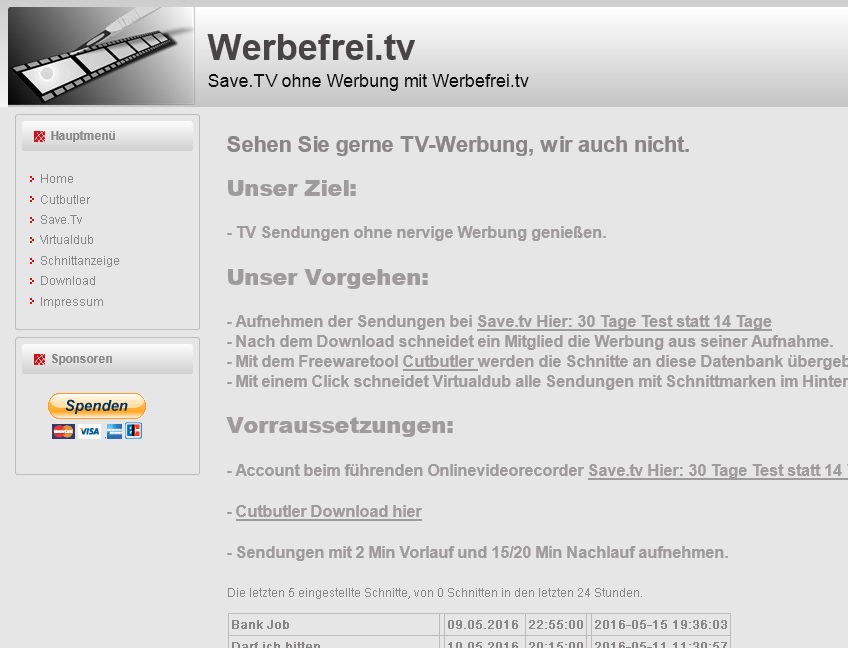

Es bietet sich an diese Arbeit zu teilen. So muss nur einmalig ein User schneiden und die Werbung entfernen. Das verteilt die Last auf mehrere Schultern. Tatsächlich gibt es hierzu bereits eine Website: http://werbefrei.tv

Wie erwartet und o.a. festgestellt ist Werbefrei.tv auf AVI / DivX mit 2 Minuten Vorlauf ausgelegt. Dass es dennoch auch mit dem weiter verbreiteten Format MP4 (Container) und H.264 (Kodierung) oder meinen 30 Minuten Vorlauf funktioniert, habe ich nun heraus gefunden.
Den Vorlauf kann man einstellen. Die Datenbank von werbefrei.tv speichert Cutlisten zwar einheitlich mit 2 Minuten Vorlauf, Cutbuttler rechnet aber um. Auch die Kundenummer im Dateinamen wird berücksichtigt. Einzig war es nötig die Aufnahme händisch in .avi umzubennen, da das Programm bislang nur auf die alte DivX Qualität ausgelegt ist und sonnst die Aufnahme nicht in der "Liste" erscheint.
Im Test habe ich für den Schnitt Cut Assistant verwendet. Es greift selbst auf externe Softwaremodule zurück, weshalb nach (langem suchen & testen) mit wenigen Einstellungen auch h264 geschnitten werden kann. Beim ersten erfolgreichen Test war dies (vorläufig) MP4Box und Haali MatroskaSplitter. Was übrigens der Empfehlung für OTR Files HQ Files entspricht. Mir aber nicht gefällt, weshalb ich Alternativen testen will.
Das Suchen der Schnittpunkte mit Cut Assistant erscheint schwieriger als mit Avidemux. Dennoch hat es in der Methode Crop und dem Wissen in welcher immer gleichen ms die I-Frames sitzen zu einem einwandfreien Schnitt geführt, welchen Cutbuttler automatisiert mit Avidemux durchgeführt hat. Die 1. Schnittliste ist hoch geladen:
