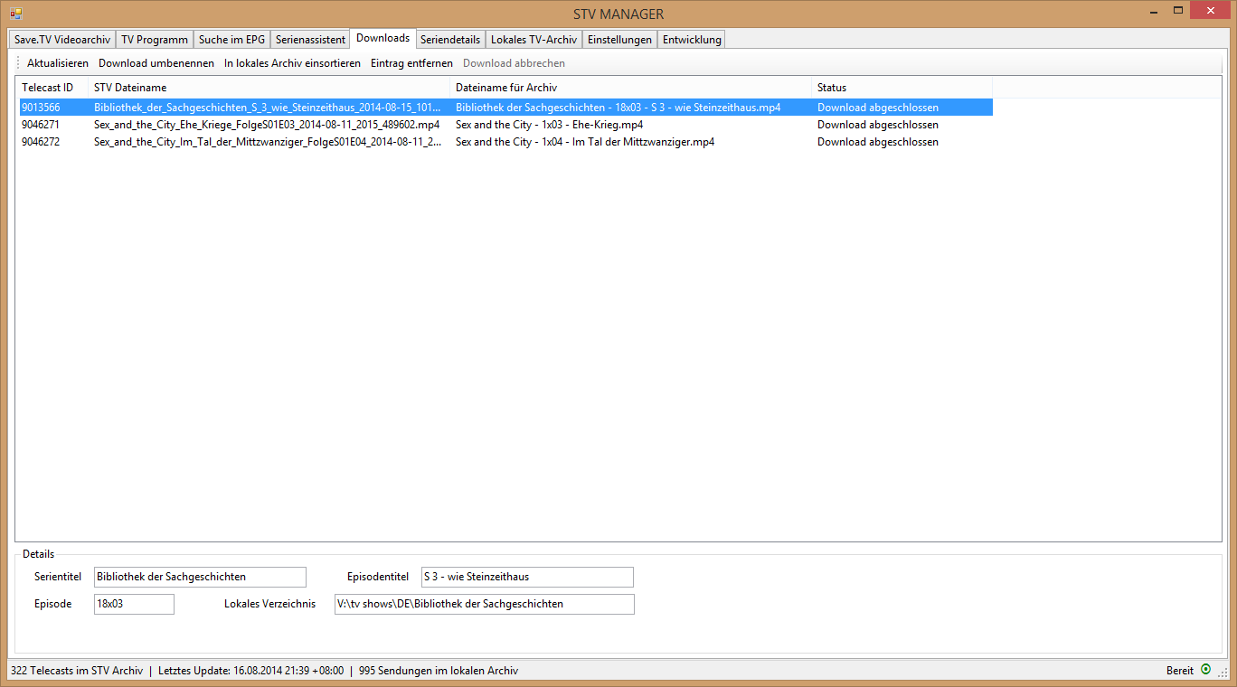

  • Vollständiger Ersatz für den Save.TV Downloadmanager: Downloads aus dem Videoarchiv als Mobile, HQ und HD (soweit verfügbar)
  • Übergabe von Downloads an JDownloader auch ohne vorherige Konfiguration oder Plug-Ins
  • Übergabe von Downloads an Synology Download Station
  • Direkter Download in der App ohne externe Download-Manager
  • Umbenennen von Downloads zur Verwendung zB in XBMC (Serien: "Serientitel - 1x01 - Episodentitel", Filme: "Filmname (Jahr)", sonstige: "Titel - Untertitel (Sendedatum Uhrzeit)")
  • Auf Wunsch Einsortieren von Downloads in ein lokales TV-Archiv

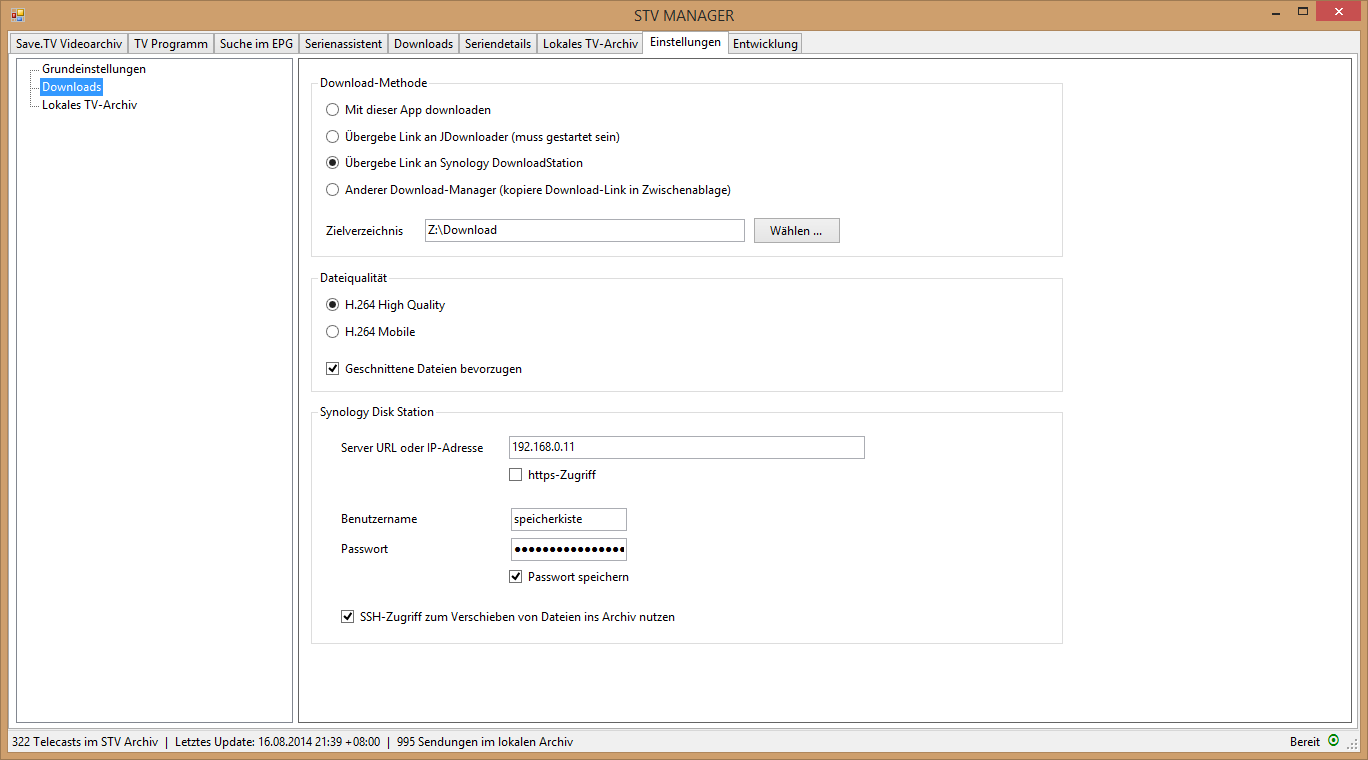

Unter dem Karteireiter Einstellungen könnt Ihr in auf der Seite "Grundeinstellungen" auf Wunsch weitere Funktionen hinzufügen, die standardmäßig zunächst deaktiviert sind:
  • Downloads: Der STV MANAGER kann Downloads von Save.TV komfortabel verwalten. Bei Aktivierung dieser Funktion sind zusätzliche Einstellungen auf der zweiten Einstellungsseite "Downloads" notwendig. Details siehe weiter unten in der Anleitung.
  • Internet-Datenbanken: STV MANAGER kann die beiden freien Internet-Datenbanken TheTVDB.com für TV-Serien und The Movie Database (TMDb) für Filme nutzen. Damit werden bessere EPG-Daten und insbesondere korrekte Season/Episode sowie Jahresangaben verfügbar. Diese sind notwendig zur Erkennung von Wiederholungen, Voraussetzung zum Abgleich mit einem lokalen TV-Archiv (s.u.), und wenn Ihr Eure Sendungen in XBMC nutzen wollt.
  • Lokales TV-Archiv: Ihr habt sicherlich ein umfangreiches lokales Archiv an TV-Sendungen. STV MANAGER kann sich mit diesem lokalen TV-Archiv abgleichen, um festzustellen, ob Ihr Sendungen im Save.TV Videoarchiv bereits lokal vorliegen habt. Downloads können direkt in das TV-Archiv einsortiert werden. Bei Aktivierung dieser Funktion sind zusätzliche Einstellungen auf der dritten Einstellungsseite "Lokales TV-Archiv" notwendig. Details siehe weiter unten in der Anleitung.

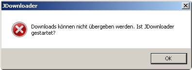

Heute scheint der JD Probleme mit dem Crawlen der STV Links zu haben, weshalb ich, wie schon zu früheren ähnlichen Gelegenheiten, auf den STV-Manager zurückgreifen wollte, damit dieser die komplett erkannten Links an den JD per 'Downloaden' Befehl weitergeben kann. Hat bisher immer geklappt, ist aber heute offenbar nicht möglich:
Beide Programme liegen in der aktuellen Version vor und sind 'up & running', weshalb ich diese Fehlermeldung nicht verstehe.
Gibt's vielleicht einen Workaround?

Re: STV MANAGER - Tool zur Verwaltung von Save.TV
vivadante hat geschrieben:Beide Programme liegen in der aktuellen Version vor und sind 'up & running', weshalb ich diese Fehlermeldung nicht verstehe.
Dann muss es wohl an der Save.tv-API liegen. Wenn die Ab und zu ausfällt, dann laufen natürlich auch keine Programme richtig.

Gut möglich!
Allerdings habe ich zwischenzeitlich auch festgestellt, daß ich die vom STV Manager erkannten Links an den JD übergeben kann, wenn ich mir die eingelesenen Links Tageweise vornehme. Der JD erkennt dann offenbar alle an ihn übergebenen Links ebenfalls. Die Übergabe klappt allerdings nicht (unter Hinweis mittels der vorliegenden Fehlermeldung), wenn ich versuche mehrere Tage (mithin bei mir alle aufgelaufenen Tage vom 03.03. bis heute) zu übergeben. Diese etwas über 6000 Links sind dann anscheinend doch ein Paar zu viele. Hat vor einigen Versionen noch anstandslos geklappt.
Wat nu?
Gruß
vivadante hat geschrieben:Allerdings habe ich zwischenzeitlich auch festgestellt, daß ich die vom STV Manager erkannten Links an den JD übergeben kann, wenn ich mir die eingelesenen Links Tageweise vornehme. Der JD erkennt dann offenbar alle an ihn übergebenen Links ebenfalls. Die Übergabe klappt allerdings nicht (unter Hinweis mittels der vorliegenden Fehlermeldung), wenn ich versuche mehrere Tage (mithin bei mir alle aufgelaufenen Tage vom 03.03. bis heute) zu übergeben. Diese etwas über 6000 Links sind dann anscheinend doch ein Paar zu viele.
Yep, das ist genau das Problem. Ich hatte keine Schleife programmiert, die die Links in verdaulichen Häppchen an den JDL übergibt. Kommt in das nächste Update. Kannst Du bis dahin mal ausprobieren, wie viele Links der JDL ungefähr sicher akzeptiert -- 10, 100, 1000?
Ungefähr 400 Links sind locker drin, was bei meinem Downloadvolumen etwa zwei Tage an Aufnahmedateien bedeutet (inkl. doppelt- und dreifacher Link etc.). Bei drei Tagen ist bereits die Fehlermeldung angesagt. Ich würde also vielleicht ein Paketlimit von 300 in die Schleife einprogrammieren.
Der Jd hat zusätzlich noch die komische Eigenschaft, nach vermeintlichen Crawlerstops (wenns mal bei der Übergabe an dem einen oder anderen Link hakt vermutlich) die Übergabe als beendet zu betrachten und schmeißt dann diese Links sofort vom Sammler in den Downloader, der dann auch sofort zu laden anfängt. Zumindest den Teil des Schmeißens und Ladens kann man im JD abstellen, das Zerteilen bei Crawlerpausen und Stops erlebe ich so zum ersten Mal. Könnte sein, daß der JD da was falsch macht, könnte aber auch sein, daß er einfach nur richtig auf den falschen Input reagiert. Außerdem friert das Interface des STVM ein (beim Wechseln von einem Menüreiter zum anderen oder nach dem Aufruf eines Tages-Kontingents oder einer Übergabe - alles ziemlich RAMlastiges Handling, das sich auch in den Systemspecs widerspiegelt. Hängt vermutlich auch mit der Menge der Dateielinks zusammen. Erst nach einer Weile gibt das Programm sich selbst wieder frei und man kann weiterwerkeln. Nicht weiter schlimm das!
Ist aber möglicherweise 'ne andere Baustelle.
