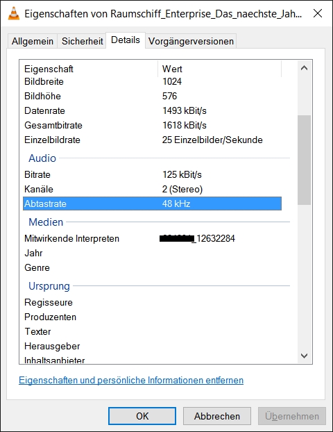

Wenn man sich bei den Filmen die Detail-Informationen anschaut, findet man unter "Mitwirkende Interpreten" 2 durch "_" getrennte Zahlenwerte.
Die Erste Zahl ist die persönliche ID bei Save.TV, aber was bedeutet der 2. Wert?

Bei mir steht unter Mitwirkende in der ersten Spalte der Name des Schauspielers und in der zweiten Spalte - in Klammer - der Rollenname. OK, tatsächlich verwaltet Save.TV die erste Spalte über die persönliche ID des Stars. Das sollte aber nicht angezeigt werden. Kannst Du einen Screen machen?

Die erste Nummer, ist deine SaveTV-Kundennummer. Das andere ist die Sendungs-Nummer, die auch "TelecastId" umgangssprachlich hier im Forum genannt wird.

@Hallo Fredel, siehe Anlage.
