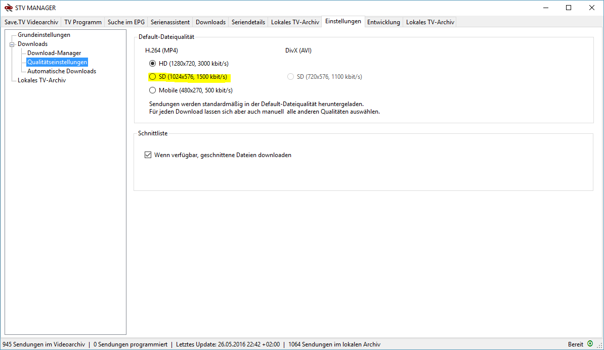

Er mag es nicht, wenn ein Download Link erwartet aber dennoch keiner generiert wird.
Versuch mal eine betroffene Sendung heraus zu suchen, im STV Manager unter der Registerkarte Einstellungen, unter Punkt Downloads, Qualitätseinstellungen auf H.264 (MP4) SD (1024x576,1500 kbit/s) umzustellen, im Anschluss die selbe Sendung noch einmal durch erneuten Download Versuch auszulösen.

das hängt sehr wahrscheinlich mit der Abschaltung des DivX-Formates im Basic-Account zusammen. Diese Änderung habe ich noch nicht im STV Manager berücksichtigt. Bei einem Basic-Account lässt meine App nur DivX als Download-Format zu, da es bisher sonst Fehlermeldungen gab, wenn User ein anderes Format gewählt hätten.
Ich muss das kurzfristig ändern, vielleicht schaffe ich das heute noch, ansonsten bis zum Wochendende.
Re: Fehler beim Download:"Sendung nicht mehr im Videoarchiv .."
Das ging jetzt schneller als ich dachte. Bitte teste die neue Version 2.0.0.26. Dort kannst Du jetzt auch SD als Default-Qualität auswählen.
Es ist mir aktuell nicht möglich herauszufinden, ob eine jeweilige Datei in DivX oder SD verfügbar ist. Das hängt vom Stichtag der Umstellung ab. Du kannst mit dem kleinen Dropdown-Knopf neben dem Downloaden-Button manuell das Format (bei Basic nur zwischen DivX und SD) wechseln.
