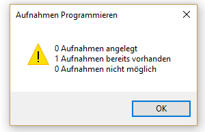

ich kann Deine Anfrage nicht so ganz nachvollziehen. Die App merkt sich selbst, wenn sie eine Sendung erfolgreich programmiert hat, um das von Fredel erwähnt Phänomen zu vermeiden. Bitte achte mal auf die folgende Meldung. Beim ersten Mal steht da "1 Aufnahme angelegt", beim zweiten Mal "1 Aufnahme bereits vorhanden".

Genau das Funktioniert allerdings bei mir nicht, was du schreibst thomasfl. Die programmierte Aufnahme wird nicht gemerkt.
Beim ersten Mal:
Beim zweiten Mal:
usw. beliebig wiederholbar.
Wohlgemerkt habe ich die Checkbox "Suchergebnisse sofort programmieren" ausgewählt und klicke einfach einen Favoriten nach dem anderen durch. Wenn ich den Button "Aufnahme programmieren" nutzen würde, klappt alles wie es zu erwarten wäre.
