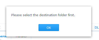

OK, ich glaube, ich habe den Fehler gefunden. Hast Du Dich jemals mit dem User down auf der Synology eingeloggt und die Download Station geöffnet? Dann wirst Du folgende Meldung bekommen:
Offensichtlich läuft die Download Station im User-Kontext und nicht als System-Service, d.h. alle Settings und die Downloads sind für jeden User separat. Der User down hat also vermutlich tatsächlich keinen Default Destination Folder.

Okay, das war's wirklich! Jetzt läuft es!
Ich war noch nie auf die Idee gekommen, mich auf die DSM-Browseroberfläche mit einem anderen als dem Admin-User einzuloggen...
Und das ausgerechnet das Default-Download-Verzeichnis User-abhängig ist (und nur beim allerersten Start der Download-Station abgefragt wird), alles andere an dem Programm, insb. die laufenden Downloads dann aber wieder User-übergreifend aufgelistet und gesteuert werden können, ist in meinen Augen nicht gerade konsistent...
aber naja... Vielen Dank für Deine Hilfe !!!
