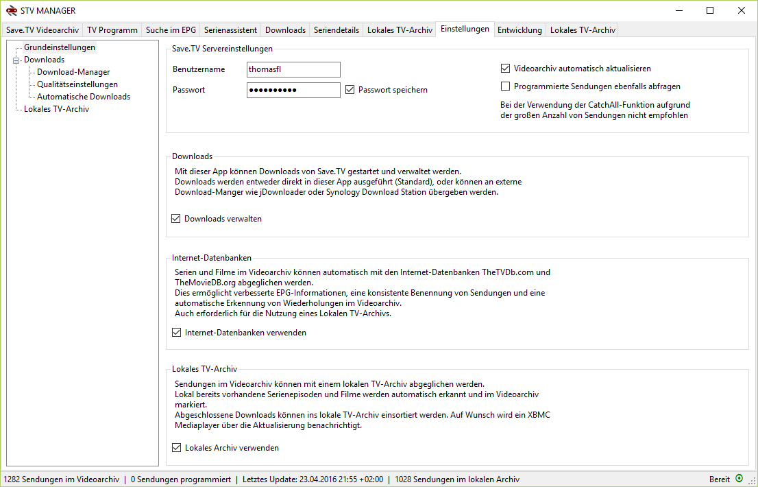

Seite: Grundeinstellungen
Save.TV Servereinstellungen
  • Benutzername, Passwort, Passwort speichern: Hier tragt Ihr Eure Zugangsdaten zu Save.TV ein. Wenn Ihr das Passwort nicht speichern wollt, werdet Ihr bei jedem Programmstart und bei jeder Aktualisierung des Videoarchivs nach dem Passwort gefragt. Achtung: das Passwort wird in den Programmeinstellungen in der settings.xml im Klartext gespeichert.
  • Videoarchiv automatisch aktualisieren: Aktualisiert das Videoarchiv beim Programmstart und danach 1x pro Stunde. Wenn Ihr ein sehr großes Videoarchiv habt (zB bei CatchAll), wollt Ihr die Aktualisierung vielleicht lieber manuell starten.
  • Programmierte Sendungen ebenfalls abfragen: Fragt bei der Aktualisierung des Videoarchivs auch ab, welche Sendungen in den kommenden 30 Tagen programmiert sind. Sinnvoll, wenn Ihr den Serienassistenten nutzt, weil Ihr dann sehen könnt, was bereits programmiert ist. Nicht sinnvoll, wenn Ihr CatchAll nutzt, da ist eh alles programmiert.
Downloads
  • Hier könnt Ihr auswählen, ob Ihr mit dem STV MANAGER auch Downloads durchführen wollt, entweder direkt innerhalb der App, mit einem externen Download-Manager wie dem jDownloader, oder mit einer Synology DiskStation NAS. Aktiviert in der App einen neuen Tab "Downloads"
Internet-Datenbanken
  • Hier könnt Ihr den Abgleich der Sendungen mit den Internetdatenbanken TheTvdb.com (für Serien) und TheMovieDB.org (für Filme) aktivieren. Damit läßt sich die Qualität der EPG-Daten von Save.TV deutlich aufwerten. Nur damit ist im Videoarchiv die Erkennung von Wiederholungen möglich, die auf Wunsch aus dem Archiv ausgeblendet werden können. Nur damit ist auch die Umbenennung von Sendungen in das Standard-Schema von Kodi möglich, also "Serientitel - 1x01 - Episodentitel" bzw. Filmtitel (Erscheinungsjahr). Aktiviert in der App einen neuen Tab "Seriendetails"

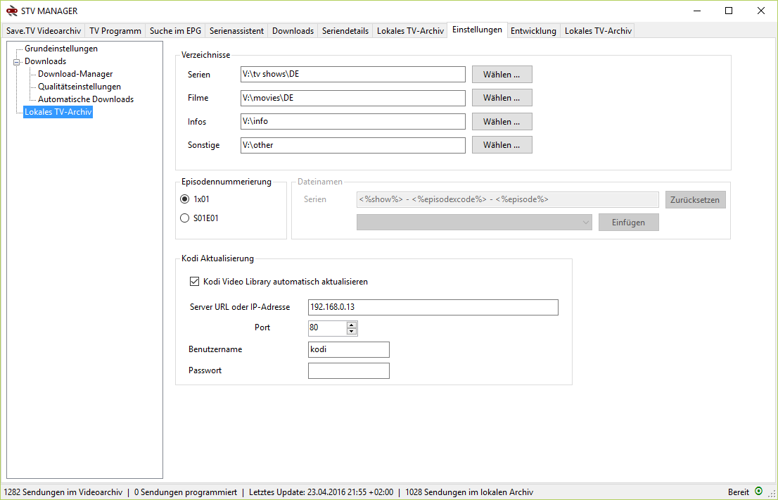

Lokales TV-Archiv
  • Verbindet den STV-MANAGER mit einem lokalen Archiv Eurer Sendungen. Die App erkennt Filme und Serien, die bereits im Archiv liegen und zeigt dies im Videoarchiv mit einem grünen Symbol an. Downloads können passend ins Archiv einsortiert werden. Aktiviert in der App einen neuen Tab "Lokales TV-Archiv"
  • Die App verwaltet:
    • ein Verzeichnis für Filme. Filme in Unterordnern werden erkannt, Filme werden von der App aber nicht in die Unterordner abgelegt.
    • ein Verzeichnis für Serien, in dem jede Serie einen eigenen Ordner hat (idealerweise mit dem gleichen Ordnernamen wie der Serientitel). Staffeln dürfen in Unterordnern liegen, Episoden werden aber von der App aber nicht in die Unterordner abgelegt.
    • ein Verzeichnis für Info-Sendungen und ein Verzeichnis für alle anderen Sendungskategorien. Für diese Sendungsarten kann keine Datenbank geführt werden, d.h. die App erkennt nicht, ob eine Sendung bereits im TV-Archiv liegt.

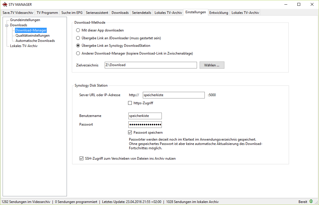

Seite: Download-Manager
Es gibt vier verschiedene Download-Methoden:
Mit dieser App downloaden:
  • Diese Option ist zur einfachen Nutzung ohne weitere Software gedacht.
  • Downloads werden direkt in der App ausgeführt, der eingebaute Downloadmanager ist aber nicht besonders sophisticated. Es kann ausgewählt werden, wieviele Downloads gleichzeitig laufen dürfen. Weitere Downloads bleiben in der Warteschlange. Unterbrochene Downloads können neu gestartet, aber nicht automatisch wieder aufgenommen werden.
Übergebe Link an jDownloader:
  • Diese Option ist für Power-User gedacht, die sehr viel downloaden und sich in die zahlreichen Optionen des jDownloaders einlesen wollen. Der jDownloader muss bereits gestartet sein. Es gibt zwei Optionen für die Anbindung:
    • (a) jDownloader ohne weitere Konfiguration nutzen: Hier bekommt der jDownloader die fertigen Download-URLs geliefert und kümmert sich nur um den reinen Download. Alle Einstellungen passieren im STV Manager. Diese Einstellung ist empfohlen, wenn Ihr Euer Lokales TV-Archiv mit dem STV Manager verwalten wollt.
    • (b) jDownloader mit Save.TV Plugin nutzen: Hier bekommt der jDownloader nur die Telecast IDs geliefert und kümmert sich um alles weitere selbst. Diese Einstellung ist empfohlen, wenn Ihr zB den Packagizer oder ähnliche fortgeschrittene Features des jDownloaders nutzen wollt. Damit kommen aber die fertigen Downloads nicht wieder im STV Manager an und es kann keine weitere Verwaltung erfolgen.
Übergebe Link an Synology Download Station:
  • Diese Option nützt Euch natürlich nur etwas, wenn Ihr eine NAS von Synology besitzt. Ich habe eine, und deswegen habe ich überhaupt nur diese ganze App geschrieben. Mit dieser Option könnt Ihr Downloads von Save.TV bequem von der Synology machen lassen, ohne dass der Rechner die ganze Zeit laufen muss. Der STV Manager fragt den Fortschritt der Downloads von der Synology DownloadStation ab und kümmert sich anschließend um alles Weitere. Ich werde nicht von Synology für Werbung bezahlt, aber meine DiskStation war eine der besten IT-Anschaffungen die ich je gemacht habe. Die Software wird kontinuierlich weiterentwickelt, so dass die NAS nach jetzt vier Jahren weiterhin topaktuell ist.
  • Notwendige Einstellungen sind die IP-Adresse bzw. der Servername, ob Ihr per https zugreifen wollt, und Eure Zugangsdaten. Bitte stellt sicher, dass Ihr Euch mit genau diesen Zugangsdaten bereits einmal über das Webinterface an die Download Station angemeldet habt, da dort beim ersten Login einige Konfigurationseinstellungen gemacht werden.
  • Die Checkbox mit dem SSH-Zugang ist nur dann relevant, wenn Ihr wie ich die Ordner auf der Synology auf verschiedene Laufwerksbuchstaben gemappt habt. In diesem Falle kann Windows keine Dateien übers Netzwerk serverseitig verschieben, sondern das Verschieben läuft hin und zurück über den PC. Das Verschieben per SSH ist derzeit nur für mich selbst aktiv. Falls Ihr das benötigt, meldet Euch bitte bei mir.
Anderer Download-Manager:
  • Für den Fall, dass Ihr einen anderen Downloadmanager nutzen wollt, könnt Ihr hier auswählen, dass die Download-URLs in die Zwischenablage kopiert werden.
Zielverzeichnis: Hier müsst Ihr genau das Verzeichnis auswählen, in das der gewählte Downloadmanager die Downloads ablegt. Der STV Manager schaut dort nach, ob die Downloads fertig sind und kann sich dann um alles Weitere kümmern (umbenennen, ins Archiv einsortieren)

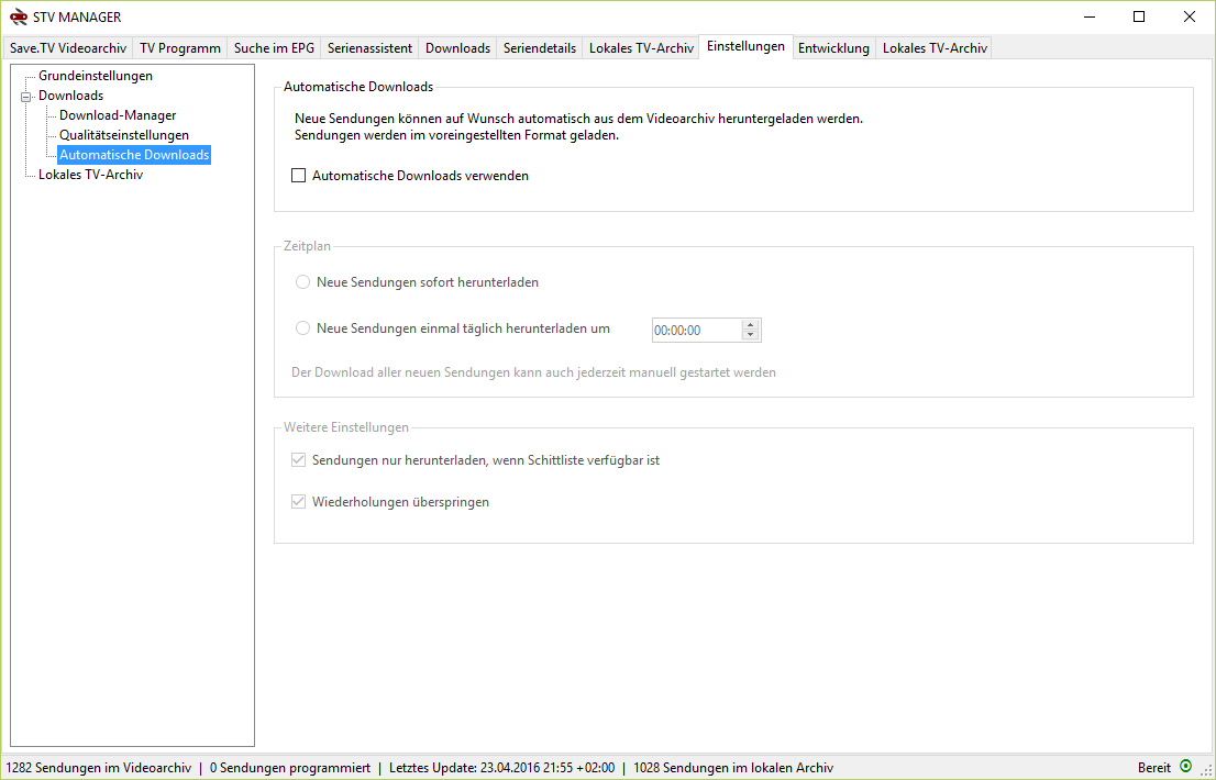

Seite: Automatische Downloads
automatische downloads.PNG (28.89 KiB) 4184 mal betrachtet
