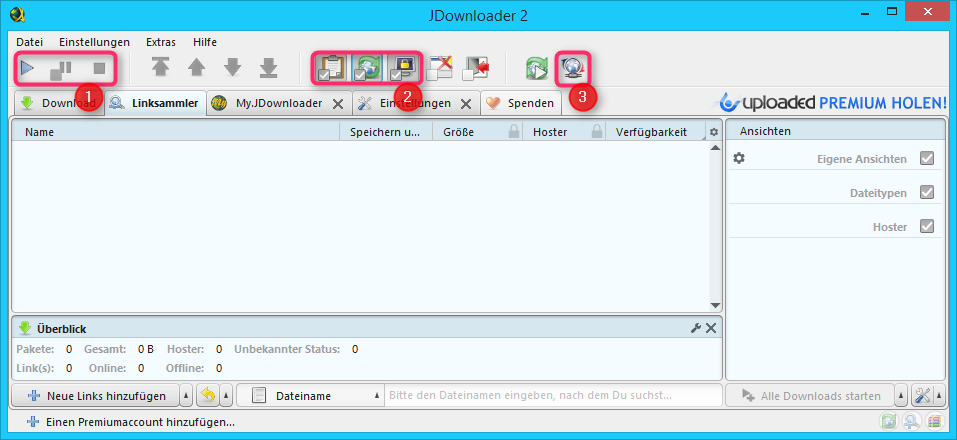

Einstieg in die Bedienoberfläche
Verfasst: Mo 28. Mär 2016, 19:29
[list=1]
[*]Innerhalb des rot umrandeten Bereichs sind 3 Buttons, von denen momentan 2 deaktiviert sind. Diese stehen für „Play“, „Pause“ und „Stopp“ in Bezug auf die Downloads. Pause bedeutet hier, dass die Downloadgeschwindigkeit begrenzt/gedrosselt wird.
[*]Die hier bereits angeschalteten Buttons aktivieren bzw. deaktivieren einzelne Funktionen des jDownloaders. Wenn ihr mit der Maus darüberfahrt, nennt euch ein Tooltip weitere Informationen zu den einzelnen Funktionen.
[*]Zu guter Letzt findet ihr ganz Rechts einen Update-Button. Wenn dieser blinkt, sind neue Updates verfügbar und mit einem Klick darauf werden diese heruntergeladen. Der jDownloader 2 startet sich hierbei neu.[/list]

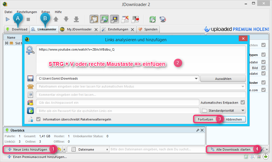

Der nächste Schritt lässt sich am besten an einem Beispiel aufzeigen. Dazu wechseln wir den Tab von „Download“ (Bild 9 Punkt A) auf „Linksammler“ (Bild 9 Punkt B).
Der jDownloader 2 ist ein Download-Manager der für viele verschiedenen Webseiten eingesetzt werden kann. Unter anderem auch für YouTube. Für diese Webseite benötigen wir keinen Account, weswegen ich diese Webseite in diesem Beispiel verwende.
[list=1]
[*]Mit einem Klick auf die Schaltfläche öffnet sich der Dialog „Links analysieren und einfügen“.
[*]In diesem Dialog können wir nun die Links (einer pro Zeile) einfügen. Die Links aus der Zwischenablage werden bereits automatisch eingefügt. Wir können nun noch weitere Einstellung (Downloadpfad, Paketname, etc.) vornehmen.
[*]Mit einem Klick auf fortsetzen startet (in diesem Fall) das YouTube-Plug-in das Crawlen des YouTube-Links. Alle eingefügten Dateien erscheinen nun im Linksammler. Sofern wir einen Paketnamen vergeben haben, werden alle Links in einem gleichnamigen Paket eingefügt. Auf die Liste kann man nun verschiedene Filter (rechts neben der Liste) und die Suche (unterhalb der Liste) anwenden, weitere Links hinzufügen, die Dateien umorganisieren usw.
[*]Mit einem Klick auf die Schaltfläche „Alle Downloads starten“ werden alle Links im Linksammler in die Downloadliste (Punkt A) übernommen und nacheinander habgearbeitet.[/list]
Solltet ihr die Zwischenablageüberwachung aktiv haben (Bild 8 Rahmen 2 linke Schaltfläche), werden die ersten 3 Schritte mit allen Links in der Ablage automatisch durchgeführt.

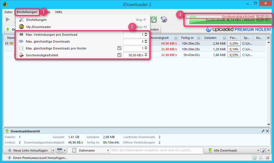

Unter dem Reiter „Einstellungen“ könnt ihr den Downloadfluss regulieren.
[list]
[*]Verbindung pro Download: Es können mehrere Verbindungen pro Download zum Server aufgebaut werden und dadurch die Geschwindigkeit bzw. Datenrate erhöht werden. Manche Server unterstützten das sogenannte „Chunk-Loading“ jedoch nicht.
[*]Max. gleichzeitige Downloads: reguliert die Anzahl an Dateien die gleichzeitig heruntergeladen werden.
[*]Gleichzeitige Download pro Hoster: reguliert die Anzahl an Dateien die von einem einzelnen Hoster (SaveTV, YouTube,…) gleichzeitig geladen werden.
[*]Geschwindigkeitslimit: reguliert wie hoch die maximale Datenrate, die vom jDownloader 2 genutzt wird, sein darf. Aktiviert man diese Funktion erscheint im Downloadgraphen (3) eine rote Linie, die für das Geschwindigkeitslimit steht. [/list]

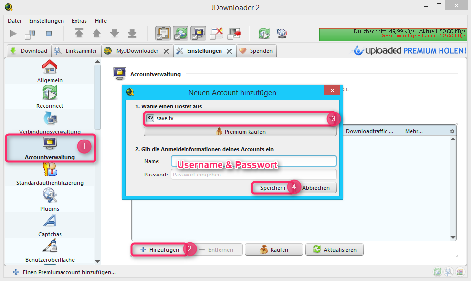

Hierfür gehen wir in den Einstellungen auf die „Accountverwaltung“ (1) und können anschließend der Liste unseren Account „Hinzufügen“ (2). Es öffnet sich ein Popup indem wir zunächst unseren Hoster eingeben (3). Zu guter Letzt fehlen nur noch unsere Anmeldeinformationen. Danach überprüft das jeweilige Plug-in des Hosters nach einem Klick auf „Speichern“ (4), ob die Anmeldung funktioniert und der Account wird der Liste hinzugefügt.
Hat alles geklappt wird ganz unten Links in der Statusbar nicht mehr „Einen Premiumaccount hinzufügen…“ angezeigt, sondern das Icon eures Hosters.

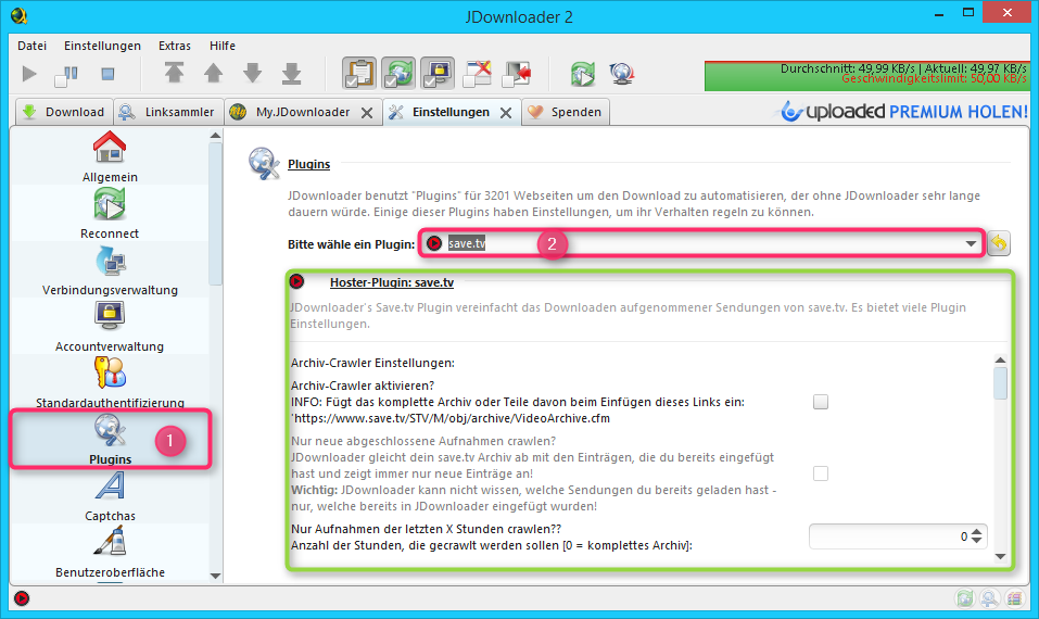

Einblick in die Konfigurationsoptionen
Um die Plug-in Einstellungen zu ändern, gehen wir in den Einstellungen auf „Plugins“ (1) und geben in der Auswahl-Liste den Namen von unserem Anbieter ein. Anschließend erscheinen die Einstellungsmöglichkeiten (grüner Kasten).
Bild 12.png (100.4 KiB) 32340 mal betrachtet
Der jDownloader bietet sowohl eine einfache Bedienung, als auch viele voneinander unabhängige Einstellungsmöglichkeiten für Experten. Bei den Plug-in Einstellungen hilft euch die folgende Selektion:

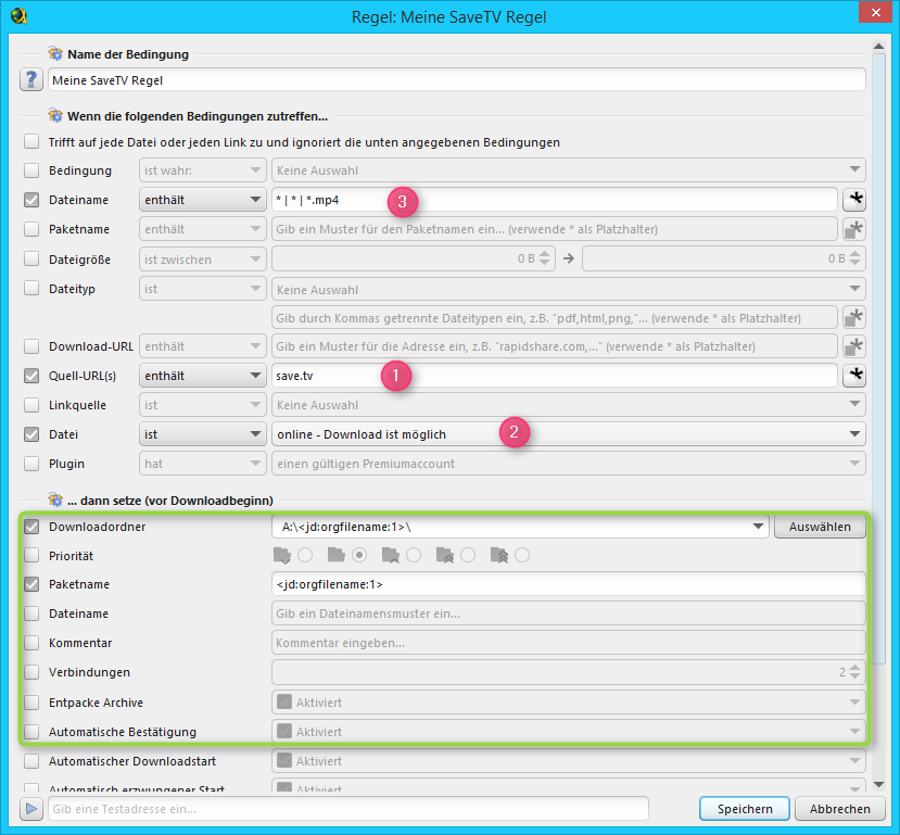

Mit dem Paketverwalter kann man Regeln erstellen, die nacheinander abgearbeitet werden. Eine Regel ist unterteilt in einen „Wenn“- und einen „Dann“-Block.
Wenn man dieses Feature nutzt, sollte beim Crawlen der Haken „Paketverwalterregeln überschreiben“ entfernt sein. Der Paketverwalter wird beim crawlen ausgeführt – deswegen sollten auch alle Informationen aus den benutzerdefinierten Dateinamen bereits bekannt sein (der schnelle Linkcheck sollte deaktiviert sein).
Zunächst sollte bei einer neuen Regel die Bedingung hinzugefügt werden, dass die Datei von save.tv stammt (1). Aufbauend muss die Datei online sein (2), da andernfalls auch die EPG-Informationen fehlen. Zu guter Letzt parsen wir den Dateinamen mit einem vorgegebenes Muster (3). Das Sternchen * ist ein Platzhalter für beliebige Zeichen.
Ist das geschafft, kann im „Dann“-Block eingestellt werden, was anschließend passieren soll. In diesem Beispiel soll die Datei in einem Unterordner gespeichert werden, der den Namen trägt von dem Text, der beim ersten Platzhalter (Sternchen) steht. Ebenso wird das Paket benannt. Auf diese Weise wird bei einer Eingabe wie „Als die Tiere den Wald verliessen ¦ 04 ¦ Gefangen!.mp4“, diese in den Ordner „Als die Tiere den Wald verliessen“ heruntergeladen. Im jDownloader wird diese zudem in ein Paket mit dem Namen „Als die Tiere den Wald verliessen“ gelegt, indem auch alle anderen Episoden landen.

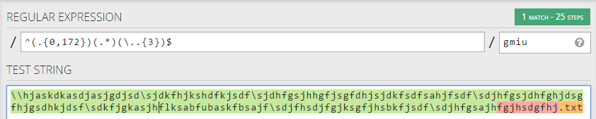

Im Prinzip gibt es 3 Teile in der Abfrage. Im ersten Teil wird nur die begrenzte Anzahl an Zeichen angenommen. Im zweiten Teil folgt eine Wildcard-Abfrage, um überschüssige Zeichen die gelöscht werden einzufangen, zum Schluss wird die Dateiendung übernommen.

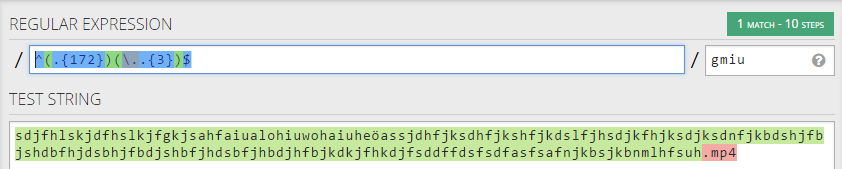

In der zweiten Abfrage wird einfach die Dateinamenlänge überprüft. Wenn diese stimmt, wird '...' vom Paketverwalter angehängt.
Falls ihr die regex-Abfrage verändern wollt, kann ich auch die WebApp https://regex101.com empfehlen ;)
