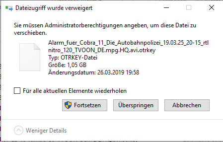

Nachdem Update ist dies aber nicht mehr möglich.
Ich habe mir dann neue Benutzer für den ftp push angelegt.
Leider hatte dies zur Folge, dass die Dateien nur mit Administratorberechtigungen verschoben werden können.

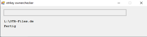

Also habe ich mir ein kleines Programm geschrieben, welches wenn es mit Administrorrechten ausgeführt wird,
im ausgewählten Ordner bei den otrkey-Dateien, die Berechtigung Vollzugriff für den Benutzer Jeder hinzufügt.

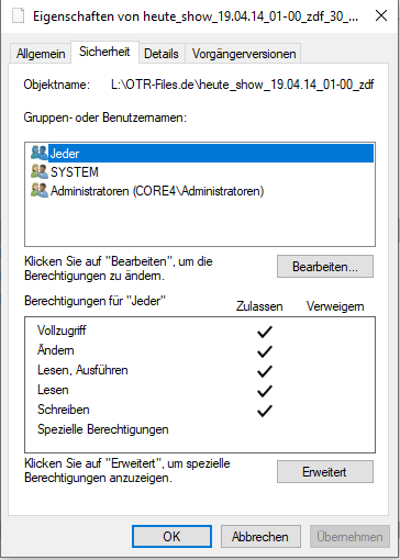

Danach sehen die Dateiberechtigungen dann so aus:
Ich habe das Programm auf google drive hochgeladen:
Das Programm

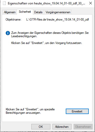

Deinen Windows Benutzer in den vererbbaren Berechtigungen des darüber liegenden Ordner 1 mal neu hinterlegen? (Sicherstellen, dass im Ordner OTR-Files.de in dem Fall Deiner Screens "Jeder" alle Rechte für Diesen Ordner, Unterordner und Dateien hat )
Fritzbox und ftp push
Fredel hat geschrieben: Di 23. Apr 2019, 04:00 Deinen Windows Benutzer in den vererbbaren Berechtigungen des darüber liegenden Ordner 1 mal neu hinterlegen? (Sicherstellen, dass im Ordner OTR-Files.de in dem Fall Deiner Screens "Jeder" alle Rechte für Diesen Ordner, Unterordner und Dateien hat )
Ich hatte versucht dem darüber liegenden Ordner "Jeder" hinzuzufügen.
Dies hatte zur Folge, dass der Versuch davon für jede Datei im Ordner eine Fehlermeldung ausgab.
vorher Besitz übernehmen, wichtig: select "Besitzer der Objekte und untergeordneten Container ersetzen"
ggf. bei Berechtigungen die Vererbbaren deselect
dann Jeder Ordner, Unterordner und dateien, select "Alle Berechtigungen für untergeordnerte ...."
Fredel hat geschrieben: Mi 24. Apr 2019, 20:03 vorher Besitz übernehmen, wichtig: select "Besitzer der Objekte und untergeordneten Container ersetzen"
