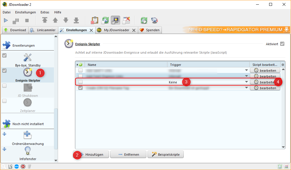

In den JDownloader-Einstellungen muss zunächst die Erweiterung "Event-Skripter" installiert wird, dafür ist ein Neustart des JDownloaders erforderlich. Danach kann dieses in den Einstellungen aktiviert und genutzt werden.
[list=]
[*]Event-Skripter öffnen
[*]Ein neues Event-Skript hinzufügen
[*]Den Trigger "Intervall" wählen
[*]Bearbeiten: hier wird JavaScript-Code eingefügt, die API kann unter dem Popup-Menü-Reiter "Hifle anzeigen/verstecken" ausgewählt werden. Die MyJDownloader API-Doku ist unter https://my.jdownloader.org/developers/ zu finden (welche mit der Funktion callAPI aufgerufen wird).
