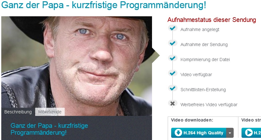

Ich hab noch ein Problem im STVM3 gegenüber STVM2 entdeckt. Beim STVM3 fehlt eine erhebliche Anzahl Sendungen in der Liste. Oder die Liste wird nicht korrekt sortiert. Beim konkreten Test des STVM3 waren es 11 Stück an einem Tag. Hier ein Beispiel:
Ganz_der_Papa müsste bei Sortierung nach Titel zwischen den 2 u.a. Sendungen angezeigt werden
Die Sendung wird im STVM2 korrekt angezeigt
Die Aufnahme ist im Save.TV Archiv durchaus noch vorhanden. Siehe Screen aus der Save.TV Website:
Re: STVM 3 in Arbeit
Ich habe die kurzfristigen Programmänderungen bewusst aussortiert. Nach meinem Verständnis sind das die ursprünglichen EPG-Einträge, gesendet wurde aber etwas ganz anderes.
Soll ich die Einträge nicht aussortieren, sondern nur per Filter ausblenden lassen?
Ja, eine Wahlmöglichkeit, ein Filter wäre gut.
Jeder hat seine eigene Strategie beim Downloaden. Ich verwerfe nicht alle "kurzfristige Programmänderung"en. Bei dem Status handelt es sich häufig nur um Sendezeitverschiebungen, oder einen Austausch innerhalb einer Serie. Ab und zu hat man einfach keinen Ersatz programmiert. Das sind dann die Momente wo ich, wenn auch selten, gerne auch mal selbst schneide.
Wenn Du einfach an diesen Status kommst, differenziert zu "ohne/mit Cutlist", Wäre ggf. ein 3. Cut-List Status Symbol (z.B. ein rotes Minus) hilfreich. Spricht Adcut defekt, Adcut gibts nicht und wirds für diese Telecast auch nie geben. Dann brauch man auch nicht weiter zu warten, künftig versuchen, sondern kann die gewünschte Verfahrensweise sofort entscheiden.
