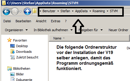

Ich habe in der Zwischenzeit mal herum experimentiert.
Der Fehler beim Starten des Programmes liegt meiner Meinung nach daran, dass der Ordner mit der Einstellungen des Programms fehlt.
Das habe ich über eine Fehlermeldung herausgefunden.
Ich habe den fehlenden Ordner dann selber erstellt und dann hat es funktioniert.
Dazu muss man allerdings in der Systemsteuerung unter Ordneroptionen
im Reiter Ansicht Ausgeblendeten Dateien, Ordner und Laufwerke anzeigen lassen.
v19 funktioniert nicht unter Windows7
Verfasst: Mi 19. Apr 2017, 20:21
Ich habe den Bug gefunden. Die App versucht, in den AppData Ordner zu schreiben, bevor das Verzeichnis angelegt wird. Daher tritt dieser Fehler nur auf, wenn die App komplett jungfräulich installiert wurde.
Ich stelle später ein Bugfix auf die v20 online. Bis dahin gibt es die oben beschriebene einfache Lösung: bitte manuell das Verzeichnis C:\Users\(Username)\AppData\Roaming\STVM anlegen.
