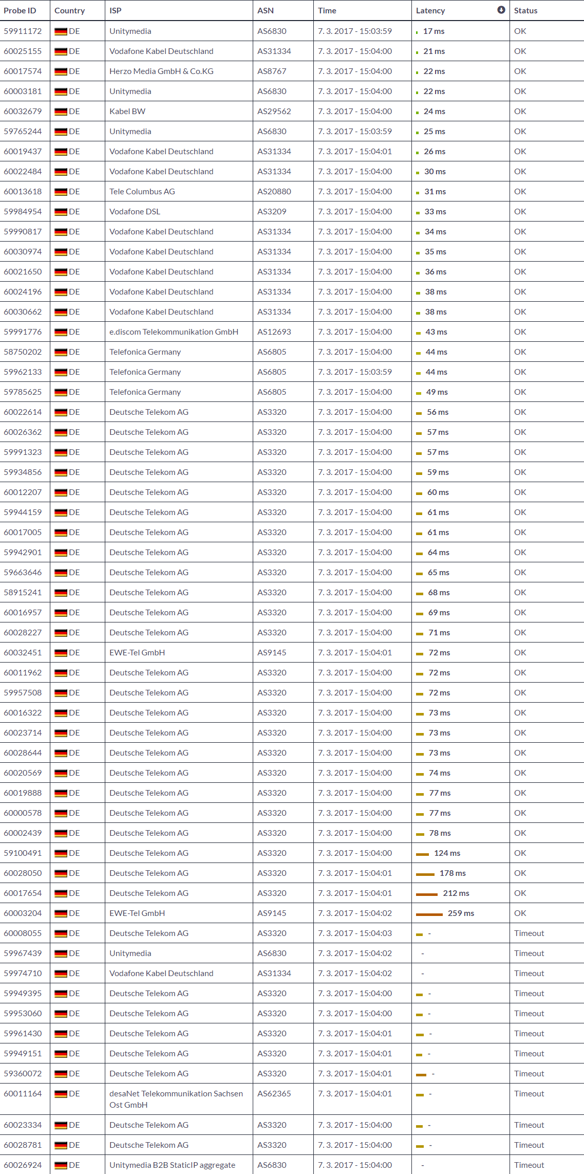

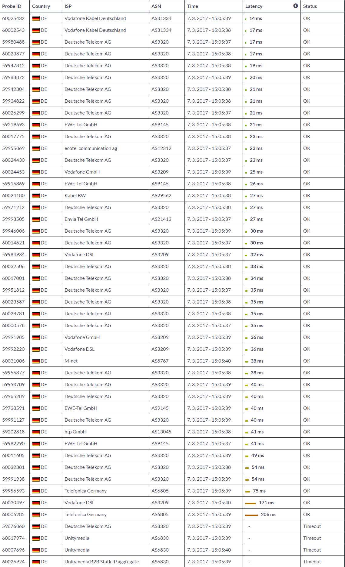

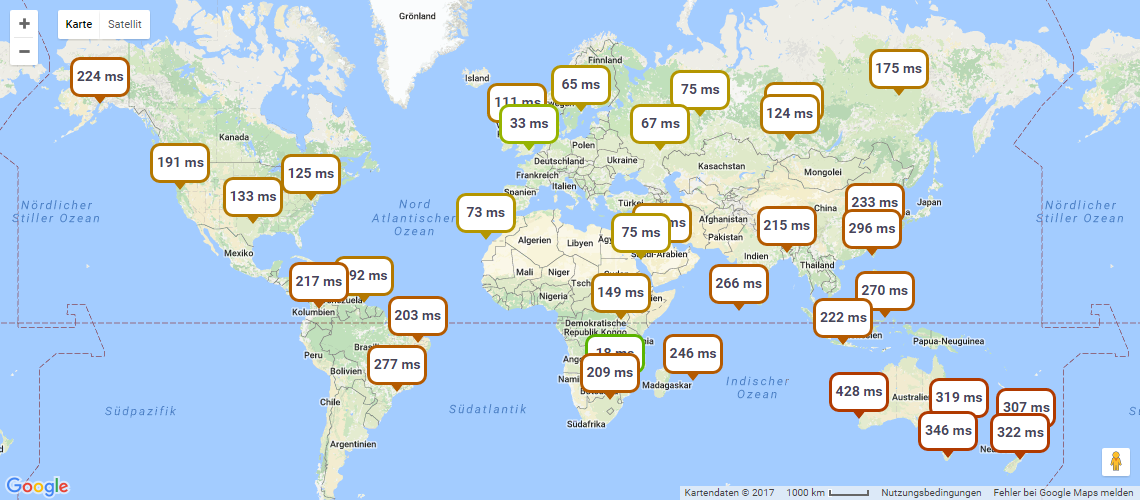

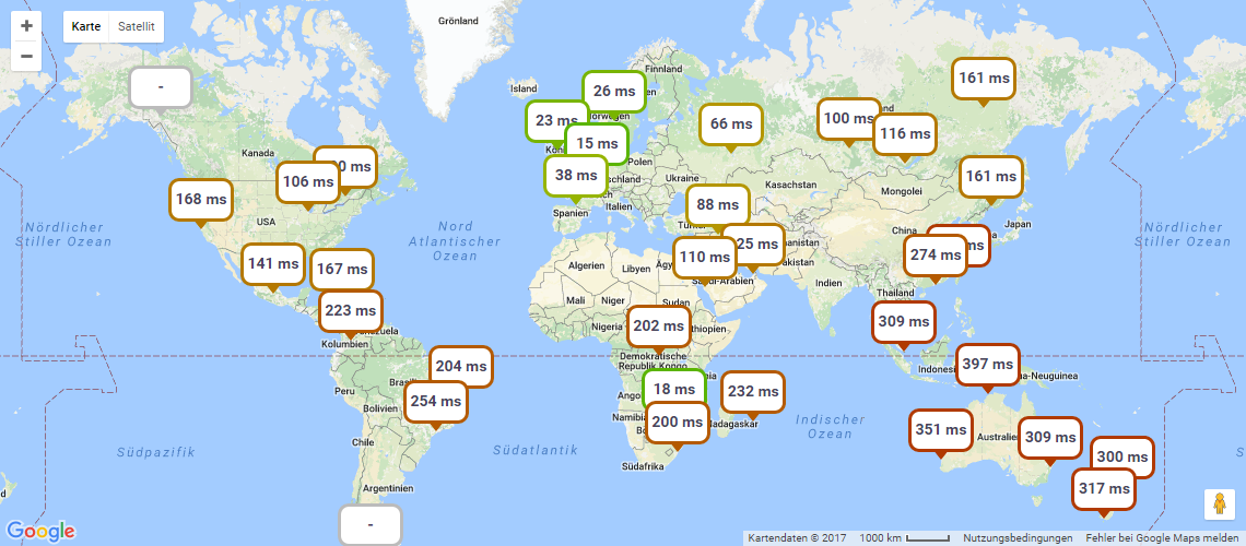

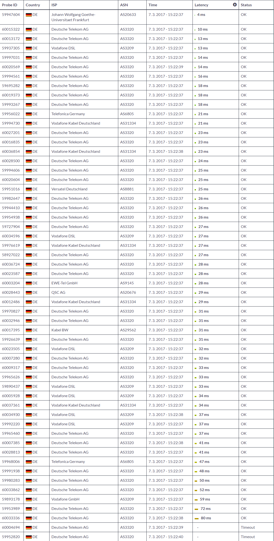

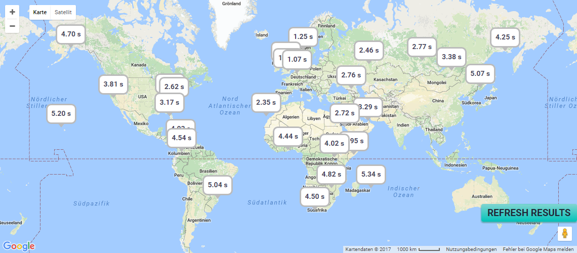

Nun, ich habe mir das dann nochmal angesehen (ohne Gewähr auf die Verlässlichkeit der Angaben):
SaveTV
CSA
CSM
zum Vergleich: google.de
Interessant, dass es in Afrika eine schnelle Verbindung gibt. Nun, wie wir sehen, sollte man für das Telekom-Netz ggf. CSM-Server nutzen. Für mich liefert SaveTV alles über CSA im jDownloader aus, was für mich (1und1) optimal ist. ;)

Das Skript habe ich selbst programmiert bzw. selbst zusammengebastelt. - Wirklich viel dran ist allerdings nicht, aber es funktioniert! ;)
Bezüglich der Auswertung der Ladezeiten, habe ich https://www.maplatency.com genutzt (der Dienst kostet allerdings etwas).
