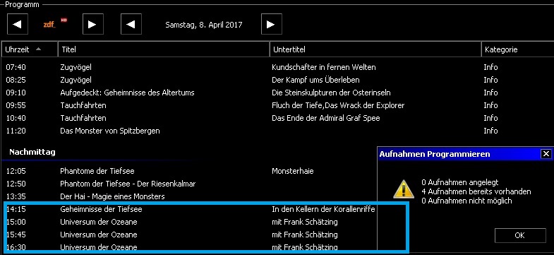

Hallo, jetzt hab ich den Serienassistenten auch für mich entdeckt :D Leider funktioniert er nicht so ganz beim Versuch mit Terra X
Sender, Tag und Zeit passen, EPG weicht natürlich ab, wenn hier auch nur gering, die Sender habe ich im Dialog definiert, dennoch programmiert er nicht. 13 werden programmiert, 65 nicht. Hier an einem Beispiel

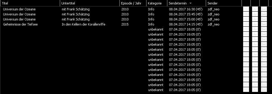

Keine Ahnung ob es was bedeutet, aber im Save.TV Manager Viedeo Archiv sehen die 13 über den Serienassistenden programmierten Aufnahmen dann so aus:
Vorsichtshalber die INfo: dass ich "zum programmieren" immer mit gelöschter StvArchive.xml arbeite, wehalb die 13+4 hier auch die einzigen Archiv Einträge sind. Da nur auf dem Weg meine Channel (Catch All) Aufnahmen mit manuellen Aufnahmen überschrieben und damit später zu Streaming- und Downloadzwecken vom Catch All unterscheidbar werden.

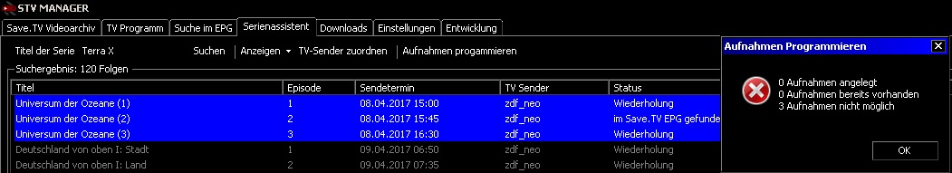

Total seltsam, anbei die Antwort des Save.TV Servers:
 "success": false,
 "telecastId": 13602223,
 "errors": [{
  "developerMessages": ["Telecast was deleted. Telecast id: 13602223. "],
  "properties": [],
  "reference": "7de924cac90d4498b5958f3e16dc2044",
  "userMessage": "Die Sendung \"Terra X - Universum der Ozeane - mit Frank Schätzing\" auf dem Sender zdf_neo am 04/08/2017 15:00 wurde leider als entfallen markiert. Bitte suche im EPG nach der aktuell laufenden Sendungen.",
  "id": "VALIDATION_RECORDORDER_TELECASTDELETED"
 "success": false,
 "telecastId": 13602224,
 "errors": [{
  "developerMessages": ["Telecast was deleted. Telecast id: 13602224. "],
  "properties": [],
  "userMessage": "Die Sendung \"Terra X - Universum der Ozeane - mit Frank Schätzing\" auf dem Sender zdf_neo am 04/08/2017 15:45 wurde leider als entfallen markiert. Bitte suche im EPG nach der aktuell laufenden Sendungen.",
 "success": false,
 "telecastId": 13602225,
 "errors": [{
  "developerMessages": ["Telecast was deleted. Telecast id: 13602225. "],
  "properties": [],
  "userMessage": "Die Sendung \"Terra X - Universum der Ozeane - mit Frank Schätzing\" auf dem Sender zdf_neo am 04/08/2017 16:30 wurde leider als entfallen markiert. Bitte suche im EPG nach der aktuell laufenden Sendungen.",
Die haben lustige Fehlermeldungen ...
Beiträge: 268
Probleme beim Serienassistenten
Ich glaube, die Aufnahmen, die nicht angelegt werden können sind von Sendern, die Save.tv nicht anbietet. z.B dem History Channel.
