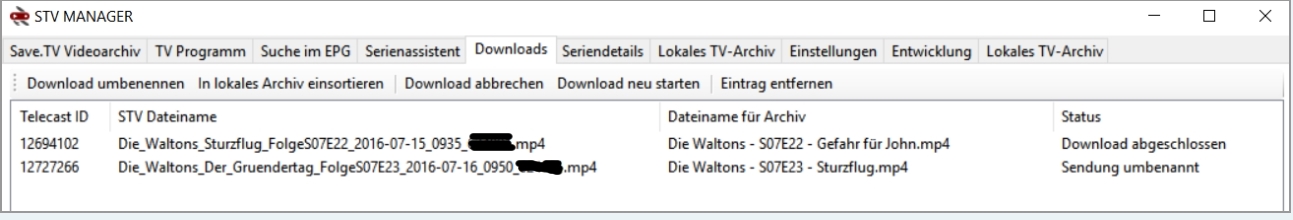

Sorry, ich habe gleich etwas gefunden. Bin mir nicht sicher, was ich falsch gemacht habe.
Download von 2 Episoden
Die Episode "Der Gründertag" wird in "Sturzpflug" übersetzt, statt in S07E24 - Gründertag. Wie gesagt liefert Save.TV hier wohl schon die falsche Episoden-Nummer!?

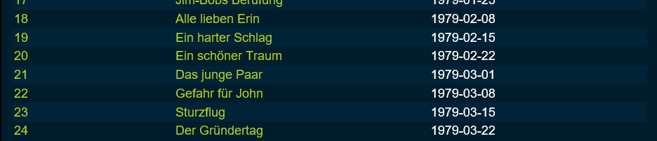

Auszug aus TheTVDB
Die Episode "Gründertag" ist nach dem Titel im Film, wirklich der "Gründertag"!

Re: Datei-Eigenschaften-Details
Hier passen die Episodencodes von Save.TV nicht mit den Episodentiteln zusammen. Mist, ich hatte gehofft, wenigstens darauf könnte man sich verlassen.
Für das Lokale Archiv werden die Episodentitel aus der Tvdb gezogen.
Du kannst die Episode unter Sendungsdetails ändern manuell anpassen, dafür muss einem das aber erstmal auffallen!
