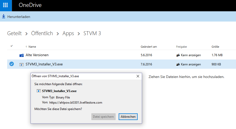

Der Download von STVM3 Version 3 ist nicht möglich v1-v2 klappt. Da OneDrive inzwischen im Firefox gar nicht mehr angezeigt wird, auch wenn man alle Skripts erlaubt, konnte ich das nur mit dem IE udn JDL testen.

Fredel hat geschrieben:Der Download von STVM3 Version 3 ist nicht möglich v1-v2 klappt. Da OneDrive inzwischen im Firefox gar nicht mehr angezeigt wird, auch wenn man alle Skripts erlaubt, konnte ich das nur mit dem IE udn JDL testen.
Hallo Fredel,
das verstehe ich nicht:
Der Screenshot ist mit Firefox 46 unter Windows 10 angefertigt.

OK danke, ich hab aus Deinem Screen
https://ahlpow.bl3301.livefilestore.com
in den JDL eingegeben als Downloadlink. Das bringt folgende Fehler (Pos2):
Pos 1 ist übrigens http://1drv.ms/1HoTHxZ aka onedrive.live.com
Ich vermute mal Du lässt den Download nur zu wenn man sich einen gültigen Download Token generiert, wieso auch immer. Was der JDL bei onedrive wohl nicht schafft. Wieso auch immer. Nur mit Link alleine wirds also nix.
Firefox 45.0.1 und Windows 7 klappt nicht, die Website macht einfach nix, obwohl Scripte für die Domain erlaubt sind. Ich hab zwar eine erstaunliche menge Queltext / Code da (wenn ich den im FF aufrufe), der macht halt nur einfach nix außer Hintergrund. Windows 10 FF 45 das selbe. (BTW Onedrive später auf alten VM´s getestet: FF 13+XP läuft. FF 32+XP läuft. )
Ebensowenig IE unter Windows 7, dort kann man zwar einen Download generieren dieser startet aber nicht. Wieso auch immer.
Allerdings konnte ich den generierten Downloadlink (inkl. Token) vom IE in den JDL kopieren. Das hat dann geklappt und die Datei wurde erfolgreich geladen.
Problem also erfolgreich umgangen.

Hi Fredel,
Ich habe einen ganz normalen Share bei OneDrive freigegeben. Ich habe leider nicht die geringste Ahnung, wo die Probleme mit OneDrive auf Deinem Rechner herkommen. JDL für eine einzelne 900k Datei ist aber schon auch ein bisschen Overkill ... ;)

Klappt es denn, wenn du die Seite im Privaten Modus aufrufst (in diesem werden die Cookies gelöscht und Erweiterungen deaktiviert)?
Re: STVM 3 in Arbeit
@fox: nein

Ich hab auch Windows 7 und Firefox, und ich konnte eben STVM3 downloaden.
