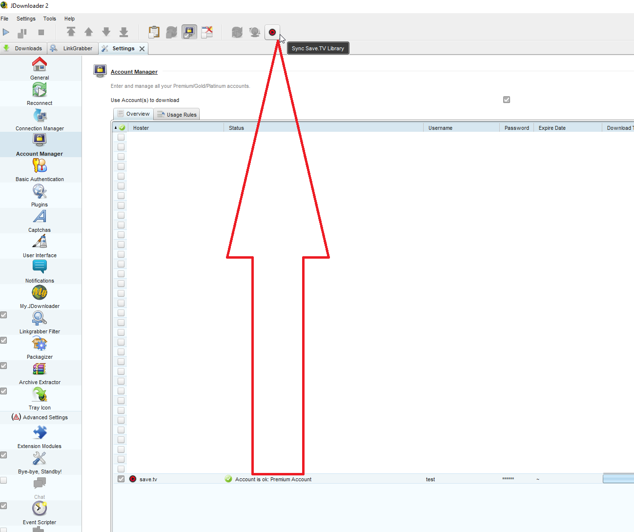

Sers,
zum Wochenende gibt es zwei neue kleine Save.tv Features:
1. Hat man mindestens einen gültigen save.tv Premium Account in JDownloader eingetragen, erscheint in der Haupt-Toolbar oben ein save.tv Icon.
Mit einem Klick darauf wird das Aufnahmenarchiv des Save.tv Accounts hinzugefügt/gecrawlt.
Es gelten dabei die Einstellungen des save.tv Plugins (außer logischerweise die Crawler an/aus Einstellung).
Screenshot:
2. Es gibt nun einen URL-Parameter, mit dem man beim Einfügen des Archivlinks das Crawlen des Archives erzwingen kann sprich, selbst wenn das in den Plugineinstellungen deaktiviert ist, wird es dann trotzdem ausgeführt.
Link mit Parameter:
https://www.save.tv/STV/M/obj/archive/VideoArchive.cfm?source=jdtoolbar
-> Das haben wir für den Toolbar Button benutzt, kann so aber auch als weiteres kleines Feature genutzt werden^^
Habt ein schönes Wochenende.
