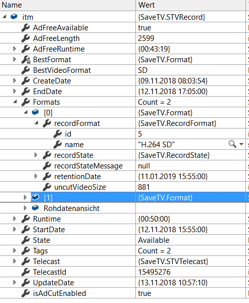

Sorry, habe leider schon wieder mal ein Problem.
AdFreeRuntime ist hilfreich um den Download zu testen :-)
Aber was ist uncutVideoSize ???? Bilddiagonale ???
Es wird unter Format angegeben. Aber gibt es unterschiedliche Formate für cut und uncut
Ich hoffe jemand hat einen Hinweis.
Danke Willi

Willi54 hat geschrieben: Di 13. Nov 2018, 17:31 Aber was ist uncutVideoSize ???? Bilddiagonale ???
Vermutlich die geschätzte Größe.

Beitrag von Willi54 »
Danke für den Hinweis :-)
Welche Größe ist gemeint?
Dateigröße? Diese ist in diesem Fall rund 535 MByte.
Bildgröße? Diese ist real 1024 x 576
Ich habe keine Idee wie ich von 881 auf irgendeine sinnvolle Größe komme :-(
Zudem habe zu der API "GET /v3/records" noch ein Verständnisproblem bezüglich Verfügbarkeit einer werbefreien Version oder anders formuliert, wie ist erkennbar, dass es keine werbefreie Version geben wird, aber eine ungeschnittene.
Es gibt den Status "Available" und "isAdCutEnabled"
Bedeutet es wenn der Status "Available" vorliegt, aber kein "isAdCutEnabled",
- dass eine ungeschnittene Sendung vorliegt
- UND auch keine werbefreie mehr erstellt wird
- ODER das später evtl. noch eine werbefreie folgen wird?
Ziel ist es, wenn es keine werbefreie Version gibt/geben wird, nimmt man halt die ungeschnittene.
Beste Grüße Willi

Willi54 hat geschrieben: Di 13. Nov 2018, 21:04 Dateigröße? Diese ist in diesem Fall rund 535 MByte.
Das habe ich einfach so vermutet, weil in der API V2 auch schon immer Blödsinn bei der Größe drin stand.

sv00010 hat geschrieben: Di 13. Nov 2018, 21:44 Das habe ich einfach so vermutet, weil in der API V2 auch schon immer Blödsinn bei der Größe drin stand.
Und ich bin da vielleicht etwas zu optimistisch (!!??) und glaube daran, dass der Wert nicht nur zur Verwirrung entstanden ist, sondern einen Sinn hat.
