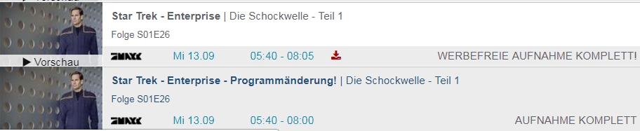

Im JDownloader sieht es momentan so aus (JDownloader hat am nächsten Tag den Download automatisch beendet):

Im Videoarchiv sieht es so aus:

Hier die kopierten Links aus JDownloader. Ich hoffe, es sind die richtigen:
http://csa02.save.tv/85533_14174260_637 ... 5a_0/?m=dl (der obere)
Beim 2. Link wird in der Zeile Kommentar kein Link angegeben.
Mirror save.tv lädt
Save.TV vergibt bei Programm Änderungen teilweise neue Telecast ID´s, daher EPG Einträge und Record Einträge unter einer Neuen ID-Nummer.
Allerdings stellt Save.TV nur für die zuletzt gültige Telecast auch eine Schnittliste bereit. Daher ist hier 1 Sendung werbefrei, die andere TV Aufnahme nur ungeschnitten verfügbar. Daher auch die unterschiedliche Dateigröße.
Bitte nicht verwirren lassen: Zum Teil ist keinerlei Änderung erkennbar. Dennoch ist Deine alte Programmierung für die Tonne. Du müsstest darüber Bescheid wissen und neu Programmieren. Der sog. Save.TV Guard greift bei nur bei Updates einer Telecast, nicht bei "als gelöscht gekennzeichnet" und neu eingefügt. User mit Catch All dagegen bekommen dann jede Version in Ihr Archiv.
Der JDL erkennt beide eigentlich auch immer als Eigenständige Aufnahme (da unterschiedliche Telecast) . Der Beschreibung von PSP zufolge entstand dann jedoch die o.a. Ausnahme.

Also unterschiedliche telecastIDs werden schonmal Anhand der Links also IDs nicht als Mirror erkannt.
Stimmt dann allerdings der Dateiname überein, wird erstmal nur einer der Links geladen was ja auch sinnvoll ist.
Das lässt sich auch genauer einstellen; auch, was wann als Mirror behandelt wird, aber für dieses seltene Szenario würde ich diese Profieinstellungen eher nicht anfassen ;)
