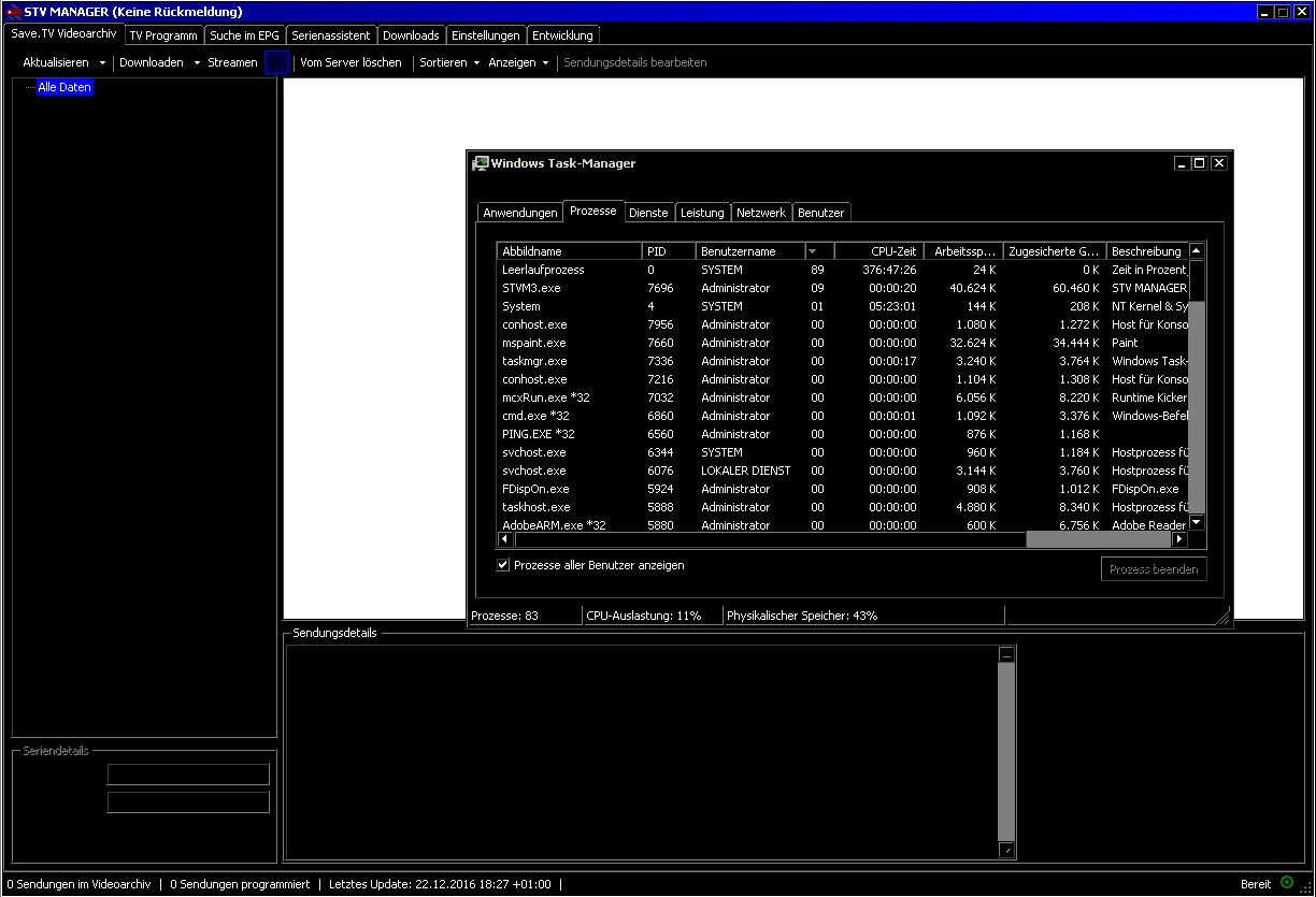

Obwohl ich Gestern die neuen Funktionen ausgiebig getestet und auch schon eingesetzt habe, funktioniert die neue Version 16 seit heute nich mehr.
Löschen der xml Dateien, Rückinstallation auf 15, dann wieder 16, brachte leider immer das gleiche Ergebnis.
Der STVM hängt in einer ca. 9 sekündigen Schleife. Dabei kann man jeweils für 1-2 Sekunden Elemente bedienen, dann geht wieder nix mehr. Dies hält auch an, wenn man eine Weile nix tut, bzw. auch dann, wenn keine programmierten Aufnahmen geladen werden (was einen schnellen Programmstart mit 0 Archiveinträgen und abgesehen davon eigentlich volle Funktionsfähigkeit bieten sollte.
