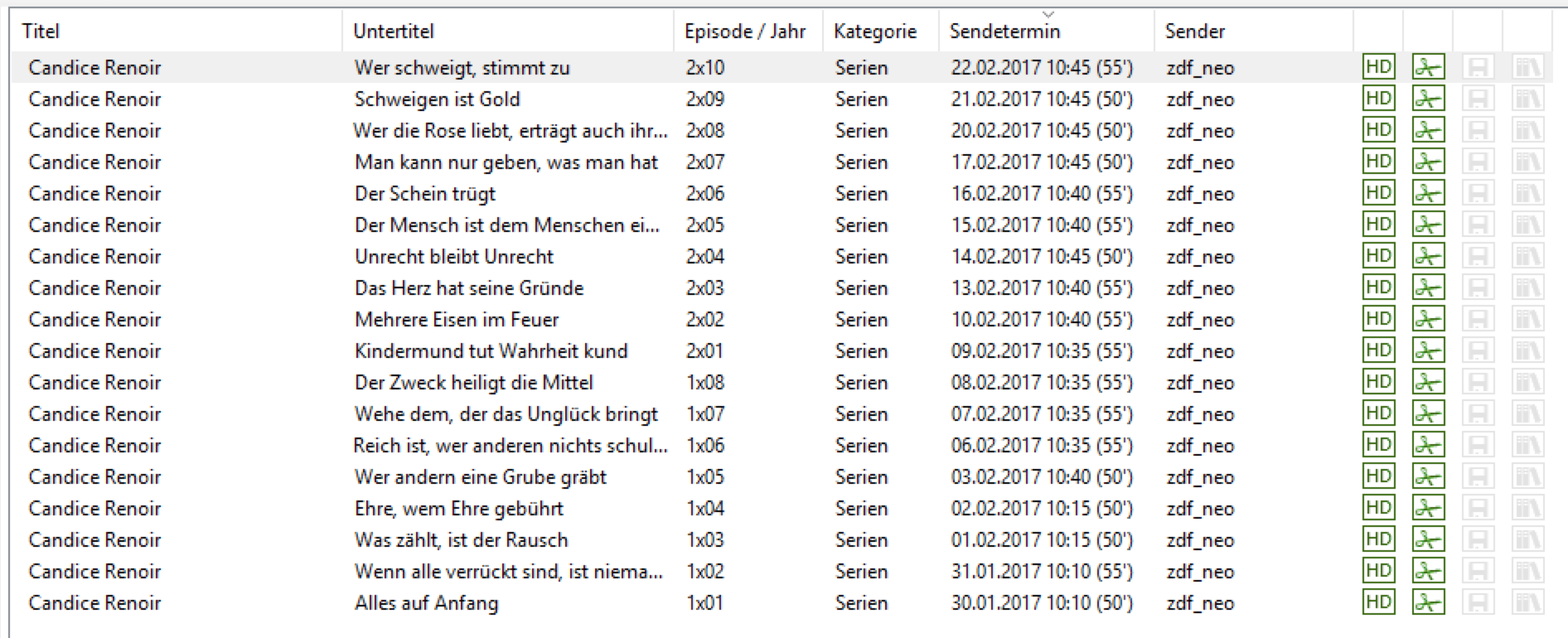

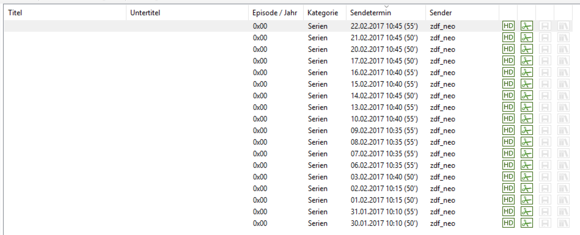

Dann werden bei mir Serien-Episoden von nicht hinzugefügten Serien nicht mehr mit dem grünen Büchersymbol markiert. Wenn ich letzte Woche die Serien anzeigen ließ und Bereits lokal vorhandene Sendungen anzeigen kein Päckchen ist, werden alle Episoden aller Sendungen angezeigt.
Früher hatten automatisch alle Sendungen dieses Symbol und nur die von gewünschten Serien und nicht im lokalen Archiv vorhandne Episoden hatten es nicht. Ich hoffe ihr versteht, was ich meine...
Auch dafür habe ich einen Grund gefunden. Überall steht etwas im Lokales Archiv
Screenshot 2017-03-07 23.13.35.png (64.41 KiB) 10145 mal betrachtet
Keine Ahnung, wie ich das geschafft habe... nur, wie werde ich das wieder los? Löschen hilft nichts und die Serie kann ich auch nicht ignorieren

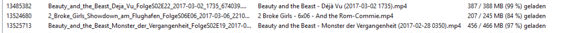

Dann ist mir aufgefallen, dass ich keine neuen Serien mehr hinzufügen kann. Sprich, wenn ich eine Serie ändern will, passiert nichts. Im Downloadmanager sieht es dann so aus:
Screenshot 2017-03-08 15.47.57.png (84.39 KiB) 10135 mal betrachtet
Es fehlt der neue Name mit der Episodennummerierung...

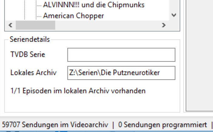

Jetzt sieht es wieder gut aus, bis auf die nicht definierten Serien. Es fehlt das grüne Buchsymbol. Nur bei Serien, die ich "geändert" habe
Screenshot 2017-03-11 13.40.50.png (49.93 KiB) 10105 mal betrachtet
ist es vorhanden.
Früher war das Symbol bei allen Sendungen und hat bei denen gefehlt, wo ich die Serie "geändert" hatte und die Episode noch nicht im lokalen Archiv war. Ich hoffe, ihr wisst was ich meine...

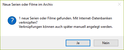

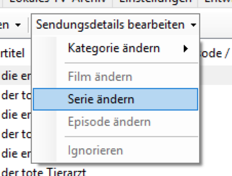

Serien werden definiert, wenn Du entweder eine Sendung auswählst und "Serie ändern" wählst, oder wenn bei einer Aktualisierung des Save.TV Videoarchivs neue Serien gefunden werden, die noch unbekannt waren:
neue Serie.PNG (5.75 KiB) 10081 mal betrachtet
Hier kannst Du aber nur alle oder keine der neu gefundenen Serien defineren. Das kann natürlich bei sehr großen Archiven problematisch sein, wenn Hunderte von Serien im Archiv liegen. Wenn eine Serie definiert wird, wird zum einen von der TheTVDb die Serieninformation incl. Episodenliste geladen, und zum anderen das zugehörige lokale Verezeichnis eingelesen.
