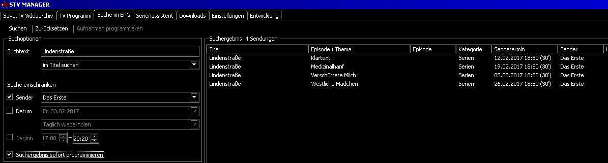

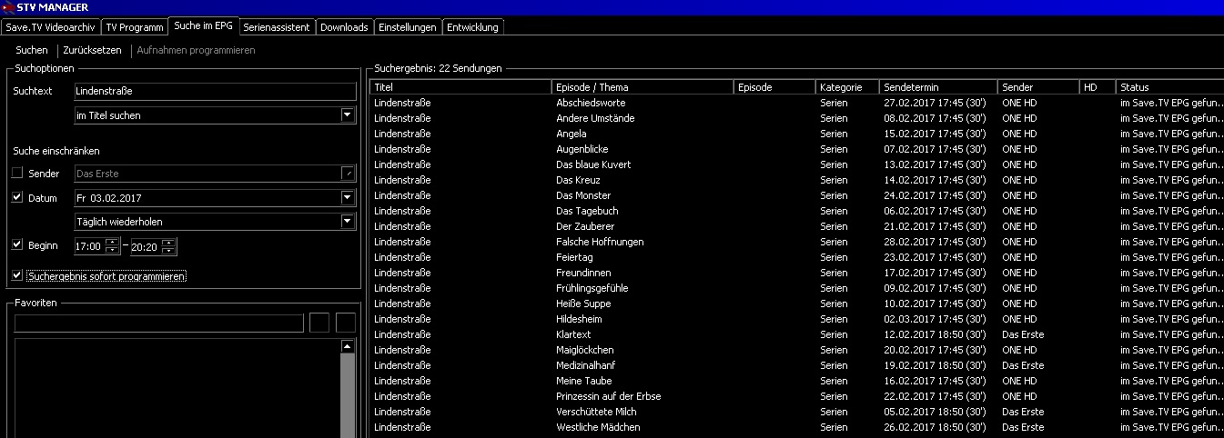

Es scheint als verwendest Du nicht die aktuelle Version. Unter der Registerkarte Entwicklung müsste Version 3.0.0.13 stehen.
Die Suche funktioniert. Wie Du an den Screenshots siehst.
Hier 2 strategische Filter, einmal um die aktuellen Folgen auf "Das Erste" abzugreifen, andermal um alle Folgen (egal ob alt oder Neu -> sprich Wdh. auf One HD) nur einmal zu erhalten. Ohne Filter werden die einzelnen Aufnahmen 1-4 mal aufgezeichnet. Persönlich würde ich 2x bevorzugen, da ein wichtiges Ereigniss auf den ÖR gerne mal zu einer unerwarteten Programmänderung führt (wobei es dennoch immer noch die Mediathek in so einem Notfall gäbe).
