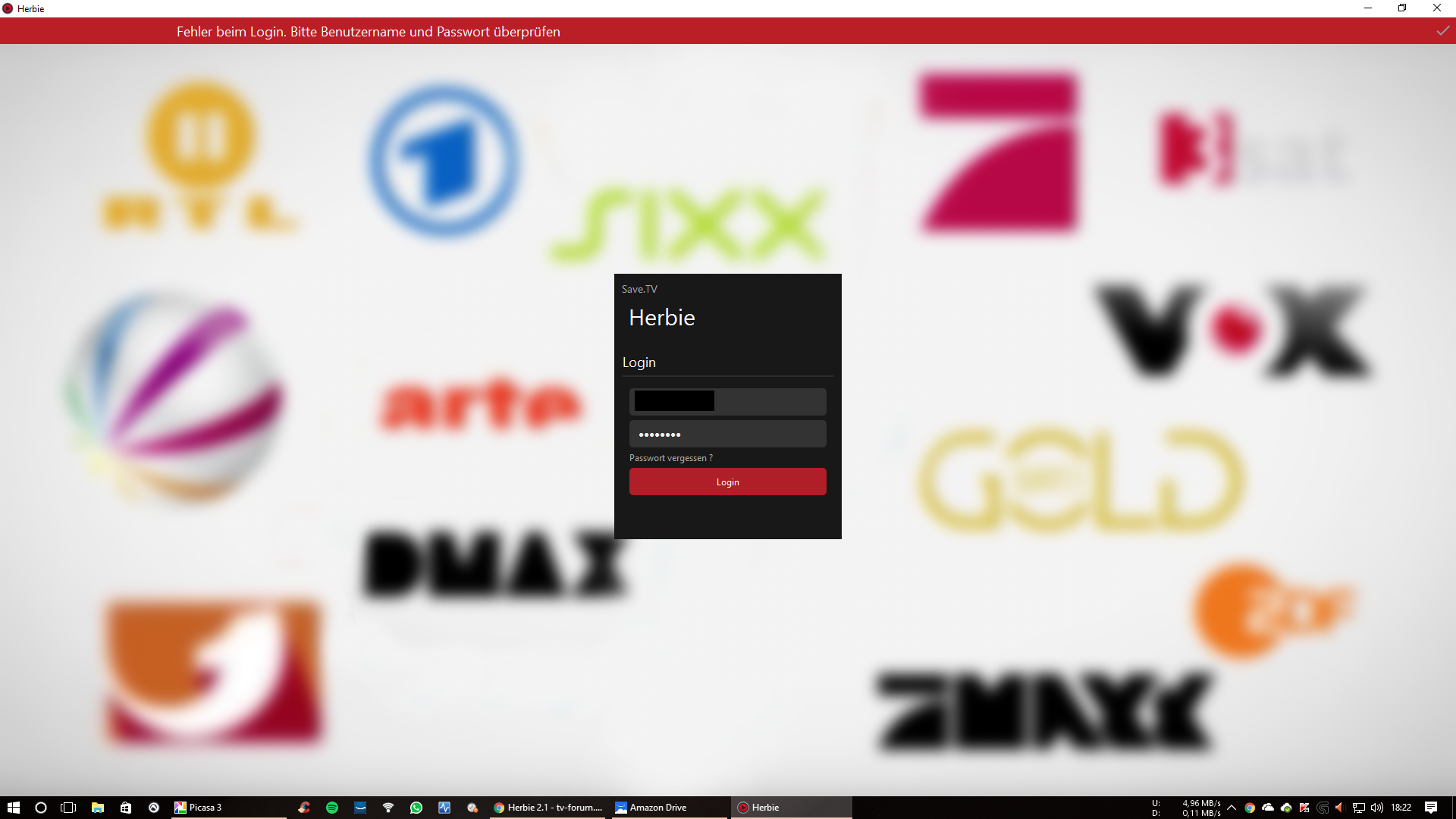

von Frank
Hallo
Leider bleibt es dabei , siehe Anhang

Ich probiere es mal bei mir - welche Version hast du jetzt gerade installiert? ;)

von Frank
Hallo
Jetzt 2.0
Werde auch in C:\Users\fwano\AppData
Die Ordner Herbie und Savetv per hand löschen .

Verfasst: So 11. Dez 2016, 18:47
Herbie komplett neu installieren (falls die Anmeldung nicht klappt)
  1. Du kannst nach der Deinstallation folgende Verzeichnisse löschen, um die Einstellungen und Deinstallationsreste zu entfernen:
    • %LOCALAPPDATA%\SaveTv\Herbie
    • C:\Program Files (x86)\Herbie
    Sowie folgende Registry-Schlüssel, sollten diese nicht automatisch entfernt werden
    • HKEY_LOCAL_MACHINE\SOFTWARE\Microsoft\Windows\CurrentVersion\Uninstall\Herbie_is1
    • HKEY_CURRENT_USER\Software\SaveTv - unbedingt diesen Schlüssel löschen!
  2. Nun kann man Herbie neu installieren.
Alternative (falls die Anmeldung funktioniert)
  1. Versuche dich anzumelden und gehe zu -> Einstellungen -> Synchronisierungsoptionen:
    1. Setze die Herbie Datenbank zurück
    2. Synchronisiere die Channels neu
    3. Setze die Herbie Einstellungen zurück
