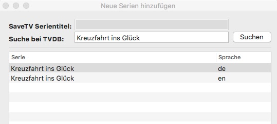

Habe folgendes Problem,
wenn ich die Serie Kreuzfahrt ins Glück als neue Serie in die Datenbank Aufnehmen möchte,
Kreuzfahrt ins Glück.jpg (23.63 KiB) 28217 mal betrachtet
wird alles ordnungsgemäß gefunden, sobald ich die Serie übernehmen möchte stürzt myTVShow ab.
Kann das mal einer Testen?
Kommentare und Fehlermeldungen
Verfasst: Di 27. Dez 2016, 12:08
von Tschoertschill
Fehler bestätigt und behoben.
Version 4.0.6 kommt vielleicht heute abend.
