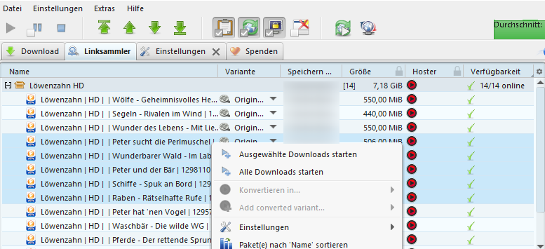

Sequentielles laden unterschiedlicher Qualitätsstufen mit JD
Das klingt eigentlich ziemlich stark nach einem Fall für den jDownloader 2. Eine Anleitung zum jDownloader findest du unter
https://onlinevideorecorder.lima-city.d ... t=113#p488 bzw. viewtopic.php?f=71&t=113#p488
Du kannst mit dem Archive-Crawler einmal alle Aufnahmen (oder von der Webseite mithilfe von https://onlinevideorecorder.lima-city.d ... f=37&t=461 bzw. viewtopic.php?f=37&t=461 einzelne Aufnahme) crawlen. Diese werden in der Qualitätsstufe, die in den Plug-in Einstellungen gesetzt wurde, in die Linkliste übernommen. Dort kannst du nochmal Links aussortieren und anschließend, die Dateien die du haben möchtest, in die Downloadliste übernehmen und herunterladen. Du kannst allerdings nicht eine Datei in mehreren Qualitätsstufen gleichzeitig herunterladen, da der JD meint, er solle zwei mal die selbe Datei herunterladen, weil er die TelecastID (die Qualitätsstufenunabhängig ist), als Identifikationsmerkmal nutzt.

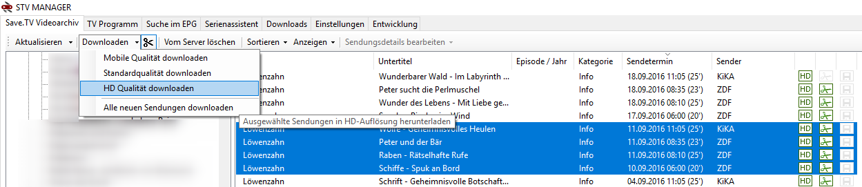

Selektives Laden unterschiedlicher Qualitätstufen mit STV Manager
Der STV Manager hat ebenso ein eigenes Unterforum unter https://onlinevideorecorder.lima-city.d ... m.php?f=58. Mit diesem Tool kannst du einmal das komplette SaveTV Archive ansehen und anschließend Aufnahmen auswählen, die in einer bestimmten Qualitätsstufe heruntergeladen werden sollen. Allerdings lädt man hierbei weniger die Qualitätsstufen nacheinander, als das man vielmehr sagt, welche Dateien in welcher Qualitätsstufe heruntergeladen werden sollen.
Du kannst auch beide Tools gemeinsam einsetzen. Der STV Manager ist speziell auf SaveTV zugeschnitten und ist mit einer Zero-Konfiguration (also eigentlich nur Downloadpfad & Login) bereits startklar. Dieser kann auch die Download-Links dem jDownloader übergeben. Der jDownloader ist ein allgemeiner professioneller Downloadmanager, der auch für YouTube und viele andere Seiten verwendet werden kann. Entsprechend ist dieser anders strukturiert. Er bietet vor allem enorm große Freiheiten bei der Organisation der Aufnahmen in Paketen, Ordnerstrukturen und die Verwendung eigener Dateinamensschemen mithilfe der Features benutzerdefinierte Dateinamen und Paketverwalter.

Fox    hat geschrieben: Selektives Laden unterschiedlicher Qualitätstufen mit STV Manager
Man kann im STV Manager aber eine "Default" Einstellung angeben, dann muss man nur auf "Download" klicken und die Sendung lädt in dieser Qualitätsstufe mit oder ohne Schnittliste (je nach Einstellung) runter. Wenn man aber ne einzelne Sendung anders haben will kann man das einfach in der Dropdownliste auswählen und braucht dann nicht die Einstellungen zu verstellen.
Wenn man aber viele Sendungen in einer Qualitätsstufe downloaden will und dann viele Sendungen in ner anderen Qualitätsstufe kann man dazwischen auch die Qualitätsstufe in den Einstellungen verstellen und dann nur noch auf "Download" klicken, ohne in der Dropdownliste die andere Qualitätsstufe auszuwählen.
