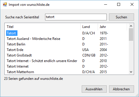

Die Funktionsweise ist im Grunde simpel. Ihr gebt in das Suchfeld den Titel der Serie ein und drückt Enter bzw klickt Suchen. Dann wird zunächst die Serie bei wunschliste.de gesucht. Evtl. bekommt Ihr einen Auswahldialog angezeigt, falls das Suchergebnis nicht eindeutig ist:

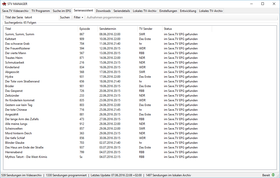

Hier könnt Ihr die richtige Serie auswählen und bestätigen. Es gibt auch die Möglichkeit, nochmal neu zu suchen, z.B. um das Ergebnis weiter einzugrenzen. Nach Laden aller Sendetermine von wunschliste.de werden die korrespondierenden Sendungen bei Save.TV im EPG gesucht. Dies kann bei umfangreichen Sendungen (z.B. Tatort) ein paar Sekunden dauern. Anschließend bekommt Ihr das Ergebnis präsentiert:

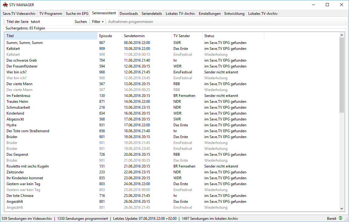

Standardmäßig werden alle Wiederholungen und alle nicht programmierbaren Sendungen ausgeblendet. Mit einem Klick auf den Menübutton Filter könnt Ihr das ändern und auch diese Sendungen anzeigen lassen:
Hier gibt es jetzt zum Feld Status einige wichtige Dinge zu wissen:
im Save.TV EPG gefunden -- Diese Sendungen wurden im EPG von Save.TV gefunden und können programmiert werden
Wiederholung (grau) -- Diese Sendungen wurden ebenfalls im EPG von Save.TV gefunden, sind aber Wiederholungen. Diese können ebenfalls programmiert werden.
Sendung nicht gefunden -- Diese Sendungen wurden nicht im EPG von Save.TV gefunden. Es kann sich zum Beispiel die Anfangsuhrzeit unterscheiden. Diese Sendungen können im Serienassistenten nicht programmiert werden.
Sendung in der Zukunft -- Ausstrahlungen die mehr als 28 Tage in der Zukunft liegen, sind im EPG von Save.TV noch nicht enthalten
Sender nicht erkannt -- Die Senderbezeichnungen von Save.TV und fernsehserien.de sind nicht identisch. Ich habe in der App eine lange Liste von "Übersetzungen" hinterlegt, aber die gewählten Namen ändern sich irgendwie ständig. Ihr könnt dann mit einem Klick auf "TV-Sender zuordnen" die Zuordnung manuell ändern. Danach wird die Suche nochmals neu gestartet.

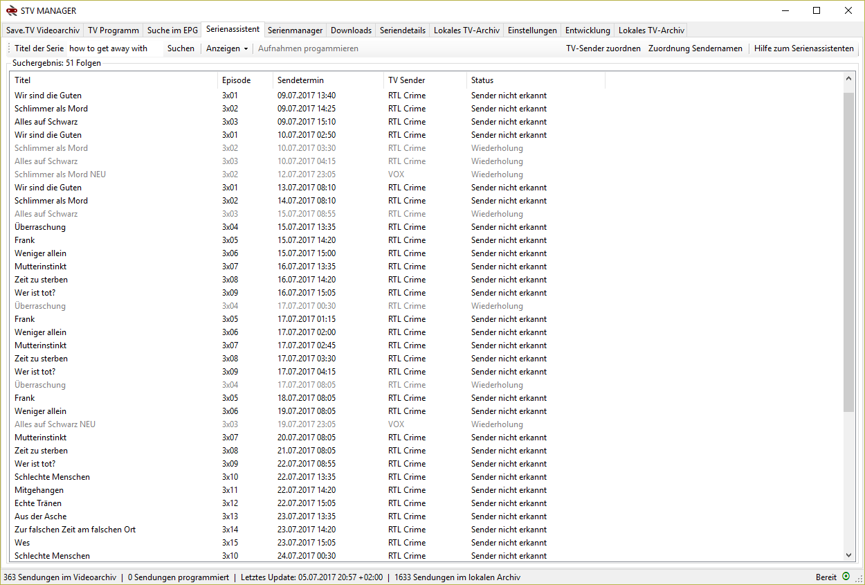

Hallo, Serie How to get away with Murder bei Fox:
Im Serien-Assistenten 1 Sendung gefunden (5.7.), keine in den Folgewochen
Im Serien-Manager 4 Sendungen gefunden, aber alle 4 bei RTL Crime.
Erklärung zum Serienassistenten
im Serien-Assistenten gibt es eine Erkennung auf Wiederholungen. Ich habe gerade festgestellt, dass diese auch Wiederholungen bei Vox zu einer vorherigen Ausstrahlung bei RTL Crime ausblendet. Das ist natürlich nicht sinnvoll:

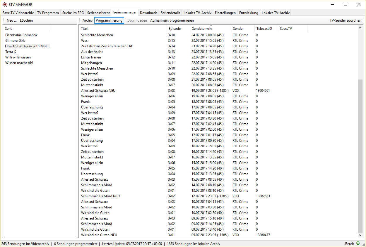

Im Serien-Manager sieht m.E. alles richtig aus, d.h. exakt so wie bei Fernsehserien.de:
