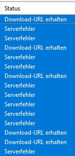

    1. Schritt: Starten der Downloads, viele führen gleich zu Serverfehlern

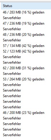

    2. Schritt: Serverfehler ansehen im Downloadtab
    2018-11-22_221422 restliche sind Serverfehler.jpg (30.39 KiB) 13533 mal betrachtet
  • Eintrag Entfernen geht, neu Starten aber nicht

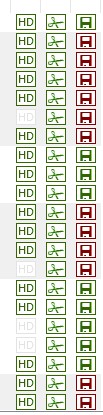

    3. Schritt: Serverfehler markieren (und sortieren)
    2018-11-22_221454 Serverfehler markiert.jpg (15.21 KiB) 13533 mal betrachtet

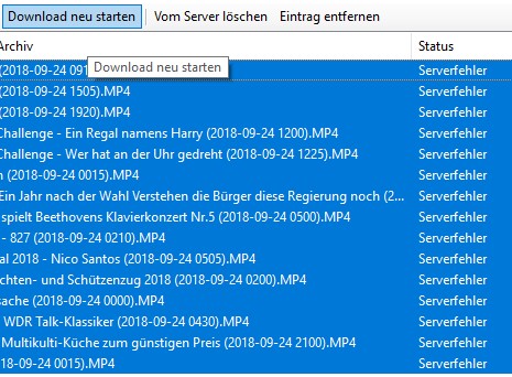

    4. Schritt: Download neu starten
    2018-11-22_221529 Download neu starten.jpg (68.4 KiB) 13533 mal betrachtet
  • Dabei wird zwar noch der Downloadlink geholt, aber nicht gestartet

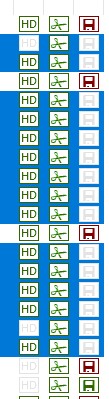

    5. Schritt: Sehen, dass nur Links geholt, aber nichts gestartet wird
    2018-11-22_221620 hängt beim ersten Schritt.jpg (19.09 KiB) 13533 mal betrachtet
  • Aus dem Videoarchiv, wo glücklicherweise die Markierung in der rechten Spalte anzeigt, welche Sendungen neu gestartet werden müssen, geht es manchmal ganz gut, manchmal auch nur einzeln.

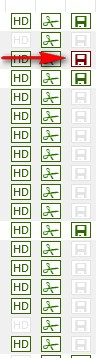

    6. Schritt: Zum Videoarchiv wechseln und dort markieren, downloaden lassen
    2018-11-22_221735 im Videoarchiv neu starten.jpg (23.34 KiB) 13533 mal betrachtet
    7. Schritt: Dies wiederholen, bis es wirkliche Serverfehler sind oder alle gestartet wurden.
