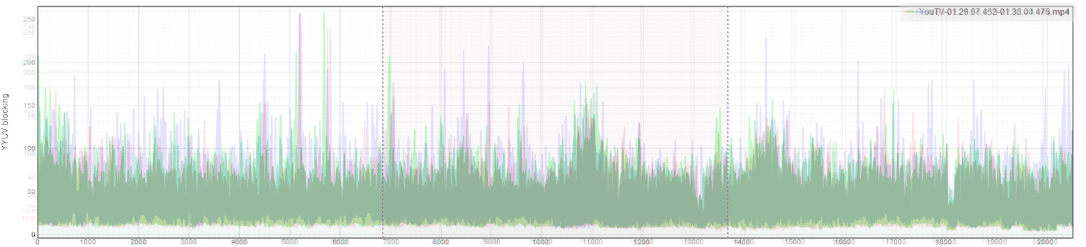

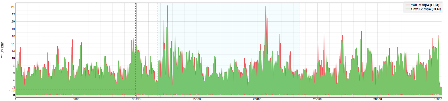

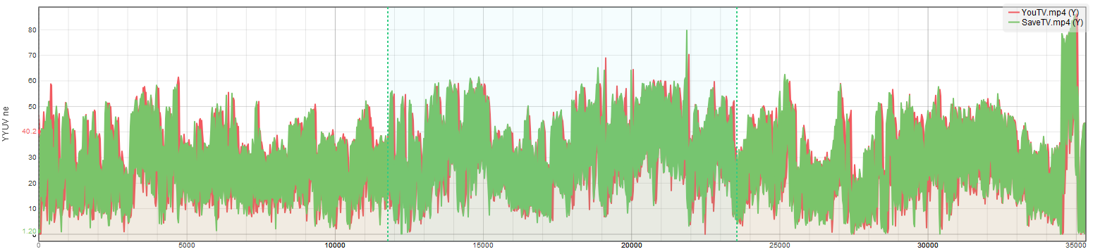

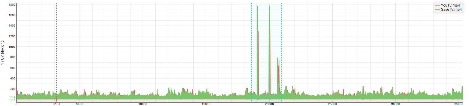

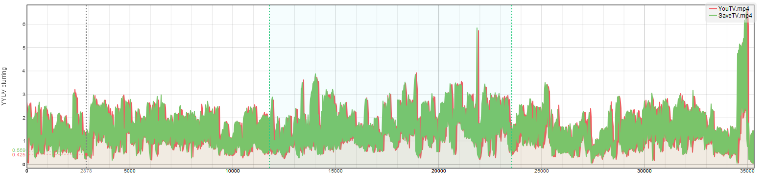

Hallo miteinander,
ich habe - nachdem ich neue Tools kennengelernt habe - diese sogleich auch ausprobiert um die Qualität der TV-Aufzeichnungen von SaveTV, YouTV und der ARD-Mediathek zu vergleichen. Die Ergebnisse möchte ich euch in diesem Beitrag offenlegen. Zum Einsatz kamen dabei einige No-Reference Videoqualitätsmetriken.
Zunächst zum Videomaterial: Ich habe aus den Aufnahmen der gestrigen Samstag Abend Show auf der ARD jeweils Framegenau einen ~ 7 Minütigen Ausschnitt einer Showeinlage zusammengeschnitten. Als Ausgangsmaterial dienten dabei die auf den jeweiligen Portalen verfügbare höchste Qualitätsstufe. Das Ergebnis dessen ist, das ARD > YouTV > SaveTv die Reihenfolge der Dateigröße angeben. Gleiches bei der Audiobitrate 192 Kbit/s (ARD) > 160 Kbit/s > 128 Kbit/s (SaveTV).
Doch das sagt nur wenig über die tatsächlich Videoqualität aus, denn SaveTV setzt zum Beispiel auf ein höheres Komplexitätsprofil bei der Kodierung. Anzumerken ist noch, dass die ARD-Aufnahme 25 FPS (anstatt von 50 FPS) und damit eine halb so große Bildwiederholrate hat. Genau aufgrund von solchen Differenzen heraus, erscheint es für lohnenswert deswegen Qualitätsmetriken einzusetzen, für eine bessere Vergleichbarkeit.

Ich wollte eigentlich noch hübsche Diagramme erstellen. Doch leider friert Excel immer wieder ein schmierte letzten Endes ab, weswegen daraus leider nichts wurde. Aus den Metriken (und auch den Boxplots) ließ sich herauslesen, dass SaveTV sich durch ein wenizig mehr Unschärfe (Bluring = Verschwommen) geringüfig bessere Block-Bildungswerte erkauft. YouTV hat in der Spitze zwar minimal schlechtere Werte, dafür im Durschschnitt geringfügig bessere Werte. SaveTV kann nur durch geringeres Rauschen (Noise) Punkten. Durchweg die beste Aufzeichnungsqualität gab es allerdings direkt aus der Mediathek der ARD. Dies dürfte allerdings nicht weiter verwundern, schließlich sitzt die ARD direkt an der Signalquelle. Jedoch bieten die öffentlich Rechtlichen nicht für jede Sendung eine Aufnahme an - und auch nicht jede Aufnahme in HD, wie sie YouTV und SaveTV anbieten. ;)
Zumindest eines der zahllosen Diagramme konnte ich (bevor Excel abschmierte) retten. Leider war dies ausgerechnet eines derjenigen, die keine Aussagekraft besitzen. (blau = ARD; rot = SaveTV; grün = YouTV) ;)

Während die Daten von eben von einer Live-Show stammen, habe ich noch einmal eine 10 Minüte Aufnahme einer Zeichentrickerie durchlaufen lassen.
Diesmal habe ich die Diagramme!
  • YouTV
    • Blocking: 30.00197411
    • Bluring: 1.459535837
    • Noise Estimation: 29.53758621
    • Bightness Flicking: 2.381001472
    SaveTV
    • Blocking: 31.35614586
    • Bluring: 1.479418159
    • Noise Estimation: 29.57273483
    • Bightness Flicking: 2.390555859
Es zeigt sich, das bei SaveTV Blockingbildungsartefakte stärker ausgeprägt sind (die Spitzen im ersten Diagramm), während YouTV zu Rauschen neigt. ;)
