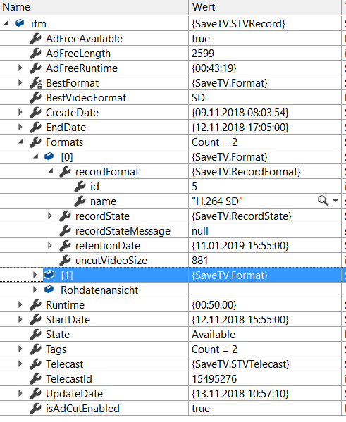

AdFreeRuntime ist hilfreich um den Download zu testen :-)
Aber was ist uncutVideoSize ???? Bilddiagonale ???
Es wird unter Format angegeben. Aber gibt es unterschiedliche Formate für cut und uncut
Ich hoffe jemand hat einen Hinweis.
Danke Willi

Willi54 hat geschrieben: Di 13. Nov 2018, 17:31 Aber was ist uncutVideoSize ???? Bilddiagonale ???
Vermutlich die geschätzte Größe.

Welche Größe ist gemeint?
Dateigröße? Diese ist in diesem Fall rund 535 MByte.
Bildgröße? Diese ist real 1024 x 576
Ich habe keine Idee wie ich von 881 auf irgendeine sinnvolle Größe komme :-(

Willi54 hat geschrieben: Di 13. Nov 2018, 21:04 Dateigröße? Diese ist in diesem Fall rund 535 MByte.
Das habe ich einfach so vermutet, weil in der API V2 auch schon immer Blödsinn bei der Größe drin stand.

sv00010 hat geschrieben: Di 13. Nov 2018, 21:44 Das habe ich einfach so vermutet, weil in der API V2 auch schon immer Blödsinn bei der Größe drin stand.
Und ich bin da vielleicht etwas zu optimistisch (!!??) und glaube daran, dass der Wert nicht nur zur Verwirrung entstanden ist, sondern einen Sinn hat.

Bin immer noch neugierig was nun uncutVideoSize bedeutet ;-)
