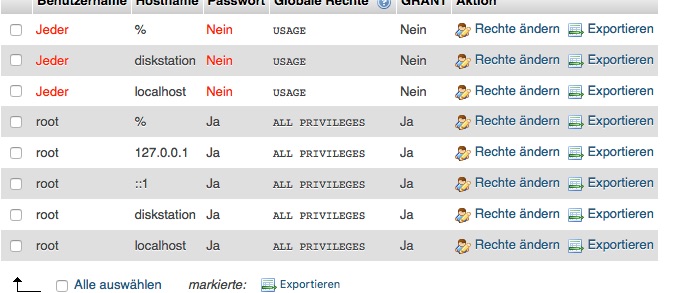

Die vom Mac oder die von der Synology. Du musst die von der Synology eingeben.
Ansonsten kontrollier mit phpmyadmin -> Benutzerkonten, ob da zwei root Einträge stehen. Einer mit localhost und einer mit % bei Hostnamen.
Re: Neue Version 3.2 verfügbar
Verfasst: Mi 28. Sep 2016, 21:33
von Raimi
ja ich habe natürlich die ip von der Synology eingegeben.

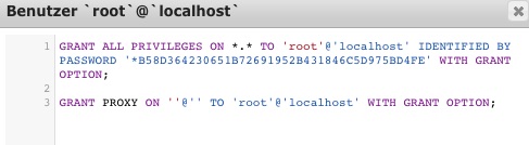

Die Benutzerkonten sehen so aus :
ich habe es mit dem untersten versucht, wegen localhost.
Der Inhalt sieht so aus:
Ich gehe ja davon aus, weil ich die Datenbank ja auf der Synology neu aufsetzte das ich auf dem Mac nicht löchen oder anhalten muß, oder?
Verfasst: Mi 28. Sep 2016, 22:41
von Tschoertschill
