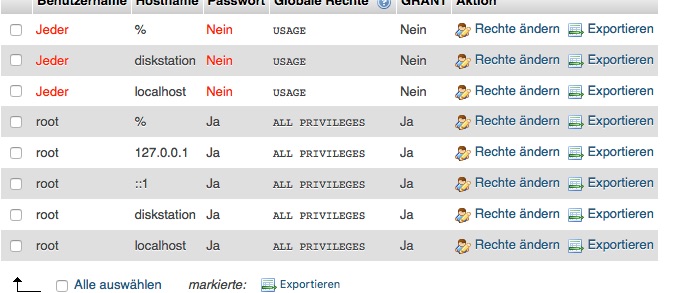

Die vom Mac oder die von der Synology. Du musst die von der Synology eingeben.
Ansonsten kontrollier mit phpmyadmin -> Benutzerkonten, ob da zwei root Einträge stehen. Einer mit localhost und einer mit % bei Hostnamen.
Raimi
Beiträge: 72
Registriert: Do 25. Feb 2016, 19:31
bevorzugter Onlinevideorecorder: Save TV und Onlinetvrecorder
Re: Neue Version 3.2 verfügbar
Beitrag von Raimi »

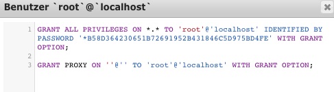

ja ich habe natürlich die ip von der Synology eingegeben.
Die Benutzerkonten sehen so aus :
ich habe es mit dem untersten versucht, wegen localhost.
Der Inhalt sieht so aus:
Ich gehe ja davon aus, weil ich die Datenbank ja auf der Synology neu aufsetzte das ich auf dem Mac nicht löchen oder anhalten muß, oder?
