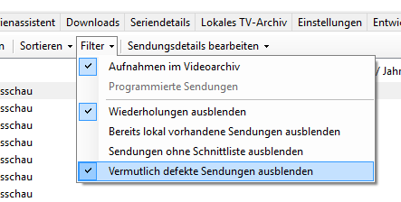

Soll ich die Einträge nicht aussortieren, sondern nur per Filter ausblenden lassen?
Ab der Version 3.0.0.6 gibt es eine Filtermöglichkeit, die vermutlich defekte Sendungen ausblendet:
Als vermutlich defekt betrachte ich Sendungen, die im Titel entweder "- Sendung entfällt" oder "- kurzfristige Programmänderung" tragen.

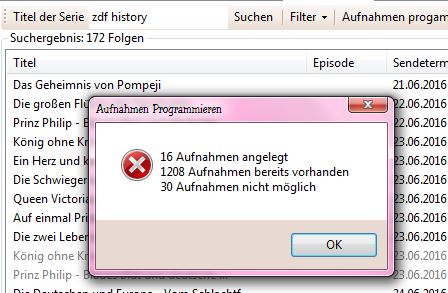

Einen Fehler, den schon der STVM 2 hatte hab ich eben auch wieder im STVM3 festgestellt.
Ich habe im Serienassistenten nach "ZDF History" gesucht und bekam, ohne irgendwas zu programmieren die Meldung:
"1081 Aufnahmen angelegt
201 Aufnahmen beriets vorhanden
35 Aufnahmen nicht möglich"
Gefunden hat der Serienassistent allerdings nur 176 Folgen.
Dass 1000 Aufnahmen angelegt wurden ist aber wahrscheinlich, da mein Archiv mit programmierten Sendungen auf der Webseite schlagartig um 40 Seiten größer war.
STVM 2 hat zwar keine Meldung ausgegeben, allerdings hatte ich immer wenn ich im Serienassistenten ZDF History programmiert habe das Gefühl gehabt, dass er einige der Sender, auf denen das läuft über die nächsten 2-3 Wochen vollständig programmiert hat. Denn ich hatte danach jede Menge Sendungen von ZDF, ZDFinfo und Phönix im Archiv, die ich nie programmiert habe.
Ich kann damit leben, aber es macht mein Archiv immer etwas unübersichtlich, wenn da so viele Sendungen sind, die ich nicht wollte.

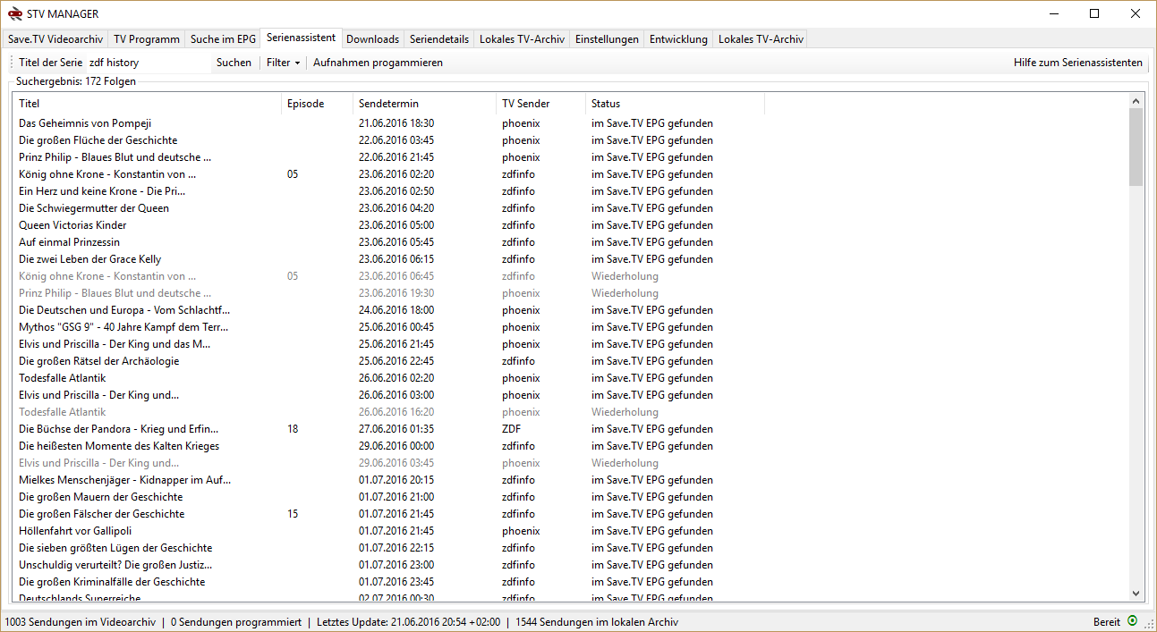

Hmmm, das kann ich überhaupt nicht nachvollziehen. Kannst Du mir bitte möglichst detailliert beschreiben, was Du hier gemacht hast?
Wenn ich in das Suchfeld "zdf history" eingebe und Enter drücke oder auf "Suchen" klicke, dann läuft die normale Suche durch und ich bekomme 172 Folgen als Suchergebnis.

Genauso mache ich das auch. Und neben der Anzeige dass es 172 Folgen gibt bekomme ich ein Popup mit der Meldung.
