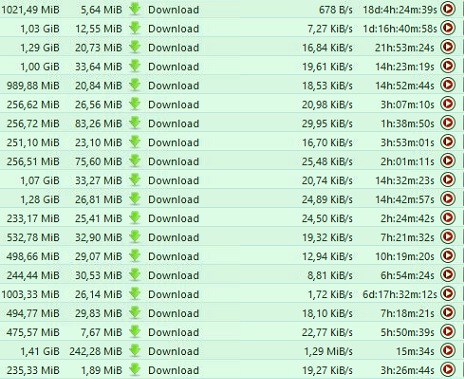

Abhängig von Eurem Provider (in meinem Fall Telekom) steht Save.TV kurz vor dem absoluten Kollaps, aufgrund von unvorstellbar langsamen Downloads:
19 von 20 Aufnahmen können nicht mehr ohne unvorstellbar große Wartezeiten gestreamt werden
3-4 von 20 Aufnahmen können nicht geladen werden, da der ETA außerhalb der Link-Gültigkeit liegt
Der langsamste Download liefert 678 Byte per Sekunde aus. Um in HD ca. 48 Minuten TV sehen zu können (1022 Megabyte große Datei), würde ich somit ca. 18 Tage warten müssen. Ein Download wäre ratsam, jedoch beträgt die Linkgültigkeit meines Wissens nur 24 Stunden, weshalb ein vorsorglicher Download wohl nie möglich sein wird.
Ein paar wenige Save.TV Server scheinen noch funktionstüchtig zu sein. Im nachfolgenden Screen arbeitet 1 Server mit tollen 1300 KiB/s, die anderen 19 Downloads schaffen es nicht über 30 KiB/s. In 19 von 20 Fällen kann ich daher mit Wartezeiten von ca. 20 Sekunden bis zu 14 Minuten rechnen um 1 Sekunde Fernsehen genießen zu dürfen.
Nun nachdem der fixe Download vorbei ist, beträgt die Rate der restlichen langsamen Download zw. 270-340 KiB/s

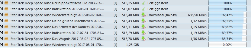

Verfasst: Di 8. Aug 2017, 19:08
Bei mir sieht es so aus:
Downloadgeschwindigkeit STV.jpg (114.36 KiB) 12211 mal betrachtet
Einzelne Dateien laden bei mir mit bis zu 4 - 5 MByte/sec runter!

Das Problem besteht bei mir weiterhin, jedoch nur am: Deutsche Telekom Internet Anschluss
Meine Einstellungen sehen 2 parallele Downloads bei Save.TV vor.
Allerdings kann der JDL, wenn 1,4 MB/s unterschritten werden, weitere Downloads hinzufügen. Die Leitung ist damit nicht ausgelastet.
Ein paar Stichproben:
  • Mittags: 2 bis 4 aktive Downloads
  • im Laufe des (Spät)Nachmittags: anstieg auf 18-22
  • Wie der Zufall so will, hatte ich es mir gerade angesehen, um EXAKT 20:00:00 Uhr, rapider Einbruch des Downloadspeeds auf ~200-300KB/s, Anstieg im JDL auf 40 parallele Download, erreichter Speed 150-300 KB/s (aller 40 Dateien zusammen).
  • Inzwischen ist es wieder etwas besser: 1,4 MB/s bei 39 Download, jedoch ist einer dabei der 330-400 KB/s macht, die anderen liegen bei 10-46 KB/s.
